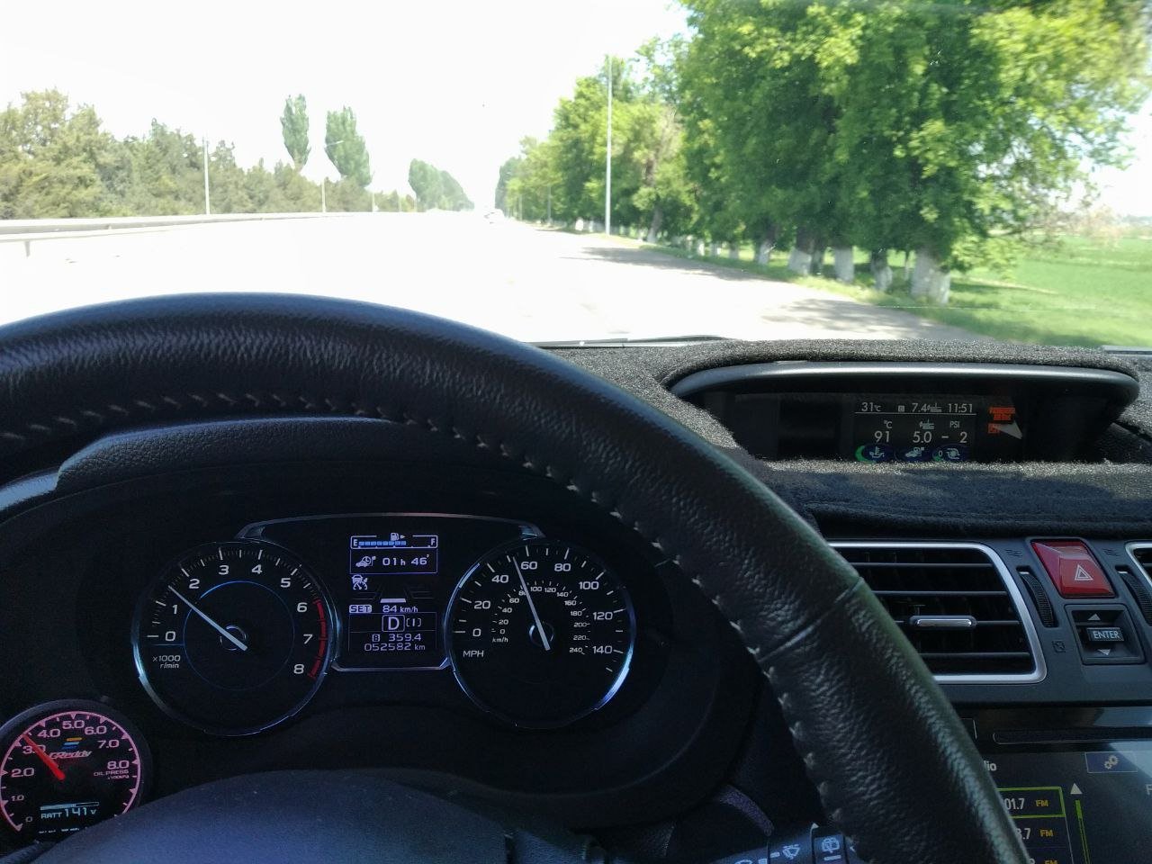

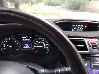

Вы сравниваете моторы из разных эпох. Например EJ204  никогда не сможет вот так:
Изменено пользователем Mefistоf
21 час назад, D0nat сказал:
Сейчас пробег ~160000км, интервалы около 10000-15000км, ездит отец, вообще все ок, уровень масла даже никогда не проверяли, никаких проблем.
Рекомендую поставить счётчик моточасов и не использовать масло (и Mobil1 тоже) более 250-300 моточасов.
10000-15000км ни о чем не говорят, может трассы много, а если в городе это, то вы скорее везунчики, что с мотором до сих пор все хорошо.
И моторы при перекатах масла и на Mobil1 на ремонт все в гудроне приезжают.
1 час назад, Mefistоf сказал:
Обалдеть ))
Но вопрос ресурсности пока открыт. Давно не общался с субаристами в зоне СТО, но до сих пор не видел ни одного FB с пробегом больше 250 т.км
Для EJ же это не пробег, а при должном обслуживании, легко и 300+ проедет, видел экземпляры и с пробегом 700.
Может моторы младше 2016 года лишены детских болезней ранних FB? Но с 2019 года они снова перекроили мотор (облегчение, непосредственный впрыск).
Pavel_NSK Атмо
Турбо
3 часа назад, Mefistоf сказал:

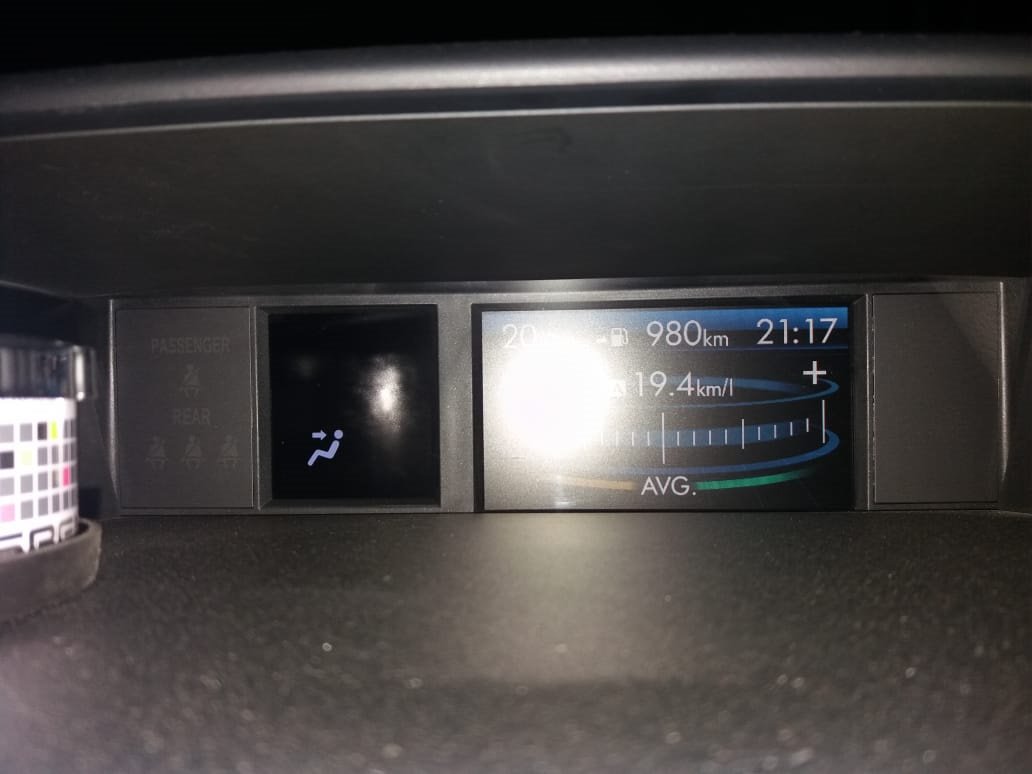

Ну, так-то даже старый 3,6 о 250 л/с сможет..
Но ты же сам понимаешь, что тут уже  все зависит от условий передвижения в большей степени..
Так, что, непонятно, чем тут гордиться..

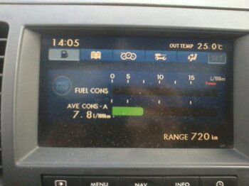

solo Надо верить маркетологам )) Сказали, что FB лучше, значит лучше ))
Вот мой расход на 3.0
