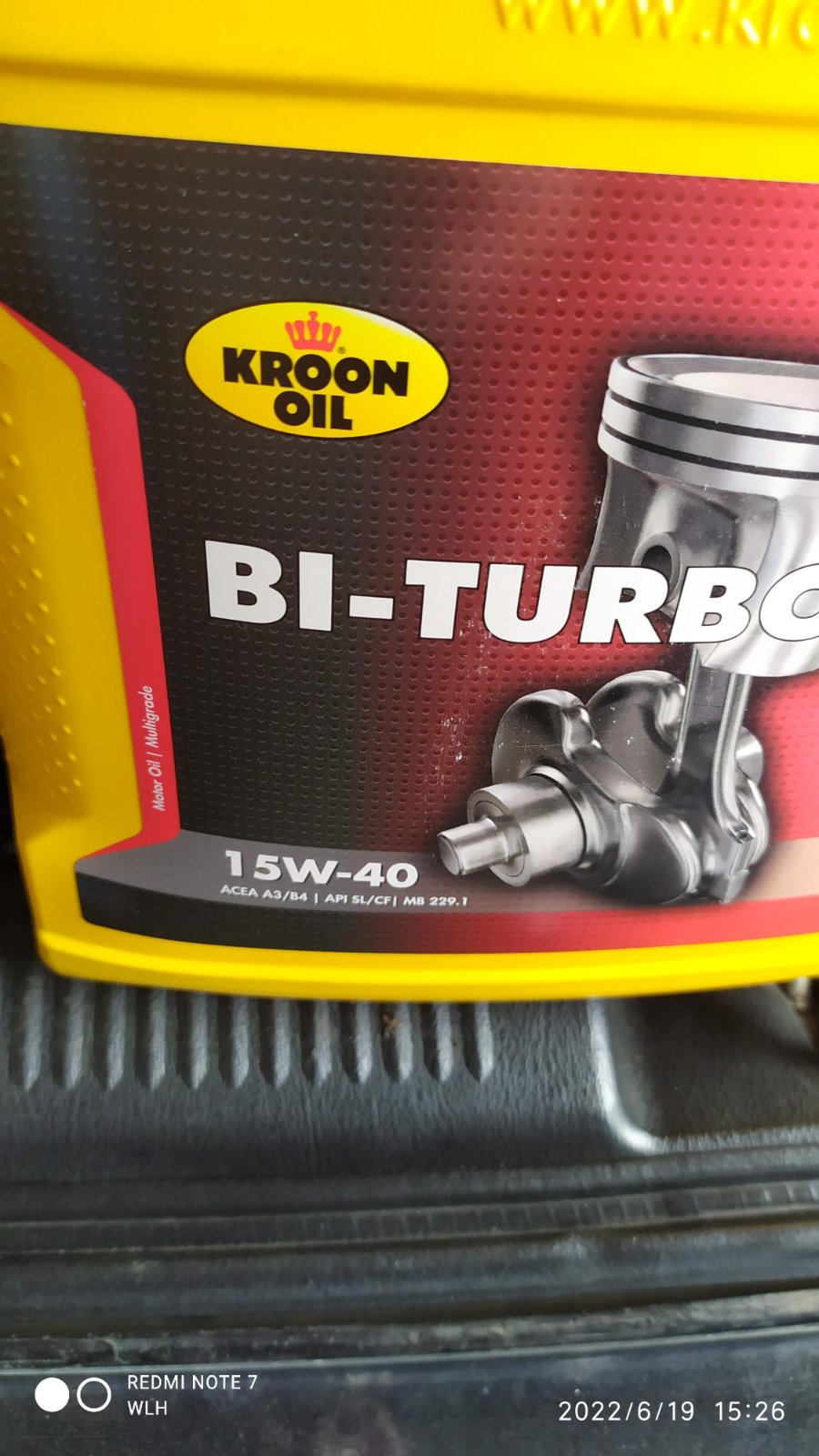

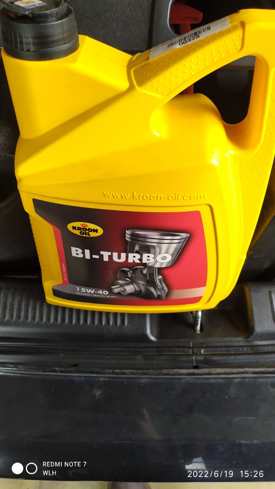

Я сейчас на минералке езжу. Нарекания отсутствуют
3 часа назад, wlh сказал:
Там точно минералка ?  :biggrin:
Изменено пользователем знаток

знаток неужели налили эстеров с кропаликом ПАО :smile:
12 минут назад, wlh сказал:
Грузовые же сейчас делают на гидрокряке , а здесь би-турбо, все дела. :biggrin:
знаток Субъективно, масло отдает серой, слегка
масло для ацкой повозки
