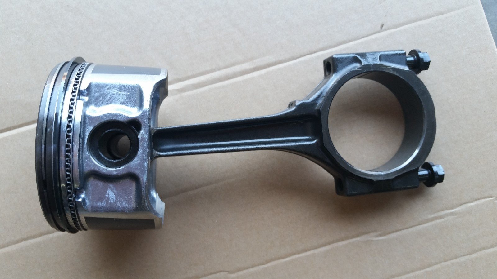

Это двигатель УМЗ-5В, у меня таких 3 шт. Предок этого двигателя ЗиД-4,5
Используется на мотоблоке.
Двигатель после капремонта. Стенд для холодной обкатки.
Холодная обкатка https://disk.yandex.ru/i/xAiHDIh_sP-96Q

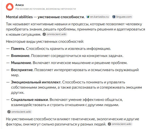

Я просто констатирую, что этот уровень и определяет mental abilities.
А так. Пока, что только Я, Сеler и More, показывают и делают эксперименты, других никого не видно. Только критика. Может надо показать нам, как надо делать? А не просто, как бабки на лавке.
3 минуты назад, Aleksszlat сказал:
mental abilities
Пришлось даже забить, посмотреть. Ну куда уж нам, до Вас. Мы "от сохи".
