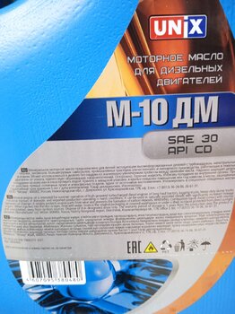

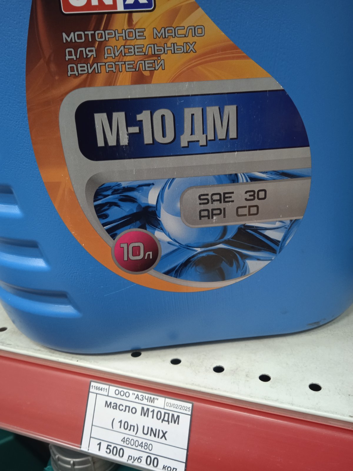

7 февраля 20251 г 20 часов назад, Дмитрий Иванович сказал: М-8ДМ от СВ-Хим из химической столицы России г. Дзержинска https://ozon.ru/t/R5bLjPY https://sv-him.ru/katalog/produkcziya-unix/motornyie-masla-unix/unix-m-8dm-sae-20w-20-api-cd Заливал в МАЗ в 2017-м, было совершенно нормальное и дизель на нём работал прекрасно. Оно у нас и сейчас есть.
7 февраля 20251 г 53 минуты назад, celer сказал: Заливал в МАЗ в 2017-м, было совершенно нормальное и дизель на нём работал прекрасно. Оно у нас и сейчас есть. Если доверять анализам Полимериум, у этого производителя серьезные проблемы с качеством.

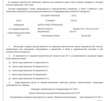

7 февраля 20251 г 9 часов назад, Дмитрий Иванович сказал: Штош. У меня есть под рукой несколько тонн И-40А ISO 68. Друзья. Очень жаль, что никак не могу найти очень ценный отчет примерно конца 50-хх начала 60-х годов о ресурсных испытаниях масла АС-8 в сравнении с индустриальным маслом на двигателе М-20 Победа в условиях таксопарка. Может еще получиться отыскать. Но, буквально до 60-х годов и далее, ездили на машинном масле без присадок, кстати закоксовывания колец было меньше, но низкотемпературных отложений больше. Это из отчета, по памяти. Нужное Вам масло И-50 Это и есть машинное СУ Вот ГОСТ и выдержка из инструкции по эксплуатации Победы
7 февраля 20251 г 22 минуты назад, dima015 сказал: Друзья. Очень жаль, что никак не могу найти очень ценный отчет примерно конца 50-хх начала 60-х годов о ресурсных испытаниях масла АС-8 в сравнении с индустриальным маслом на двигателе М-20 Победа в условиях таксопарка. Может еще получиться отыскать. Но, буквально до 60-х годов и далее, ездили на машинном масле без присадок, кстати закоксовывания колец было меньше, но низкотемпературных отложений больше. Это из отчета, по памяти. Нужное Вам масло И-50 Это и есть машинное СУ Вот ГОСТ и выдержка из инструкции по эксплуатации Победы Такие вещи происходили далеко не от хорошей жизни.

7 февраля 20251 г 4 часа назад, Дмитрий Иванович сказал: Если доверять анализам Полимериум, у этого производителя серьезные проблемы с качеством. Я не знаю кто такой Полимериум, а говорю по своему опыту- 8 лет назад заливал М-10ДМ от этого Юникс 2 или 3 раза и никаких проблем не заметил, давление было нормальное и масло адекватно темнело.
7 февраля 20251 г 57 минут назад, dima015 сказал: Друзья. Очень жаль, что никак не могу найти очень ценный отчет примерно конца 50-хх начала 60-х годов о ресурсных испытаниях масла АС-8 в сравнении с индустриальным маслом на двигателе М-20 Победа в условиях таксопарка. Может еще получиться отыскать. Но, буквально до 60-х годов и далее, ездили на машинном масле без присадок, кстати закоксовывания колец было меньше, но низкотемпературных отложений больше. Это из отчета, по памяти. Нужное Вам масло И-50 Это и есть машинное СУ Вот ГОСТ и выдержка из инструкции по эксплуатации Победы Во-первых все эти двигатели были низкооборотистые, во-вторых на этих машинах имелся такой девайс как масляный радиатор, а в-третьих там через 40-50 тыс. км надо было менять кольца и вкладыши, а ресурс до капремонта не превышал 80-100 тыс. км.
