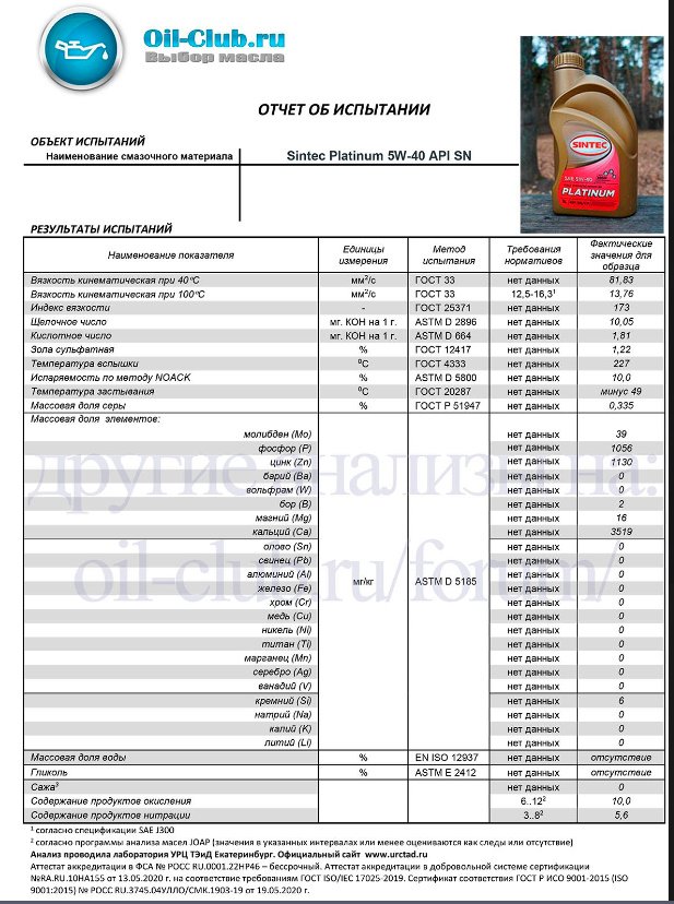

И вот это не пойму. Синтек платинум 5W-40? кальция 3519 . Все пишут восторг, нормальное масло, можно лить, все супер. И это бензиновое масло.
Теперь РН M10 ДМ - 3250.  Меньше, чем синтек. И, тут уже Вы пишете, это много, это не пойдет. Как так? Я не понимаю. Давно пытаюсь понять. Почему там где больше, в бензиновом все отлично, а если дизельное и меньше, то много.
При всём этом, золы всё таки в Синтеке меньше, чем в М10дм.
