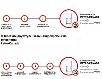

Sportage72 6 991 Опубликовано: 2 апреля 2020 Поделиться Опубликовано: 2 апреля 2020 (изменено) 27 минут назад, Hant86 сказал: Не вижу противоречия. 2 группа не крекингом производится, а гидроочисткой это разные технологии. Сомневаюсь, что Вы не знаете. 3гр чаще всего производится из мазута,. 2 гр из нефти. у вас устаревшие сведения, вся современная 2 группа производится гидрокрекингом, просто без гидроизомеризации вставлю я думал уже известную всем на форуме табличку показывающую процесс производства базового масла Petro-Canada к слову сейчас таким же образом 2 группу производят все производители в Америке, Юж. Корее и прочих местах, в том числе наша Татнефть ну и так описание Цитата 2 и 3 группа отличаются между собой только индексом вязкости (так официально решил API а не я). Вся разница в их производстве в том что для получения 3 группы для более высокого индекса вязкости применяют дополнительно процесс гидроизомеризации. Гидроизомеризация, как понятно из названия, проходит тоже в присутствии водорода. Водород в определенных условиях переводит линейные цепочки парафинов в разветвленные, что даёт очень хорошие низкотемпературные свойства. Группа II обычно обзывают буковками HVI (High Viscosity Index, высокий индекс вязкости), а группа III - VHVI (Very High Viscosity Index, очень высокий индекс вязкости). Изменено 2 апреля 2020 пользователем Sportage72 Ссылка на сообщение

Sportage72 6 991 Опубликовано: 2 апреля 2020 Поделиться Опубликовано: 2 апреля 2020 2 минуты назад, Hant86 сказал: Sportage72 Не факт например, что при производстве базовых масел у нас в РФ, применяется именно такая же технология. Попадалась информация, что у нас и 3гр производят не из отходов(мазута), а из более высоких фракций. И термины в таблице могут не отражать суть процесса и технологии. факт, это запатентованная технология изготовления базового масла от Шеврон, по которой все в мире производят масла, наши ничего своего выдумать не могли (да и не сумели бы), просто купили патент как и все Ссылка на сообщение

Sportage72 6 991 Опубликовано: 2 апреля 2020 Поделиться Опубликовано: 2 апреля 2020 4 минуты назад, Hant86 сказал: Sportage72 Спасибо за инфу, надо будет поинтересоваться в профильной литературе. Для меня основное отличие было 2 от 3гр,то что в 3гр идет выравнивание длины углеводородных цепочек,. Если сейчас во 2гр так же все причёсано, то это гидрокрекинг. в том то и дело что сейчас да, 2 группа тот же гидрокрекинг, только с чуть более низким ИВ 2 группа сейчас есть с ИВ 114-116-118, фактически она ничем не будет отличаться от 3 группы с ИВ 122-124 из такой 2 группы спокойно производятся масла вязкости 5W (5W-20, 5W-30), когда из минералки 1 группы вы никогда не сделаете масло 5W-XX Ссылка на сообщение

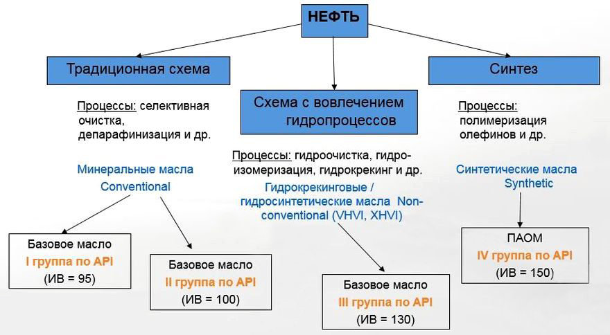

Hant86 3 249 Опубликовано: 2 апреля 2020 Поделиться Опубликовано: 2 апреля 2020 Рассмотрим детальнее масла каждой перечисленной выше группы как они отличаются по технологии своего производства. Группа 1. Их получают из чистой нефти или других нефтесодержащих материалов (часто продуктов отхода при изготовлении бензина и других ГСМ) путем селективной очистки. Для этого применяют одно из трех элементов — глину, серную кислоту и растворители. Так, с помощью глины избавляются от азотных и серных соединений. Серная кислота в соединении с примесями обеспечивает осадок шлама. А растворители удаляют парафин и ароматические соединения. Чаща всего пользуются растворителями, поскольку это наиболее эффективно. Группа 2. Тут технология аналогичная, однако она дополняется высокорафинированной очисткой элементами с низким содержанием ароматических соединений и парафинов. Благодаря этому повышается окислительная стабильность. Группа 3. Базовые масла третьей группы на начальном этапе получают как и масла второй. Однако их особенностью является процесс гидрокрекинга. При этом нефтяные углеводороды подвергаются гидрированию и крекированию. Ссылка на сообщение

Hant86 3 249 Опубликовано: 3 апреля 2020 Поделиться Опубликовано: 3 апреля 2020 По различиям в технологии производства 2 и 3 гр вывод такой: С точки зрения технологии, современные базовые масла Группы III производятся, в сущности, с использованием той же технологической схемы, что и современные базовые масла Группы II. Более высокий коэффициент вязкости достигается за счет повышения интенсивности эксплуатации установки для гидрокрекинга или перехода на подачу сырья с более высоким коэффициентом вязкости. Ссылка на сообщение
СИНТЭКС 12 797 Опубликовано: 3 апреля 2020 Поделиться Опубликовано: 3 апреля 2020 Ёмаё. Ну почему не почитать то, что уже разжёвано и выложено под нос? Всего лишь прочесть и всё. Даже думать не надо... P.S. Технологии производства 2 и 3 группы могут вообще не отличаться на одном и том же предприятии. Это просто нужно понять и принять. Как ещё объяснить, что не технология производства определяет принадлежность базового масла к той или иной группе? 2 Ссылка на сообщение
