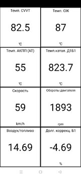

исламыч Евген 48 , у меня обычный китайский elm и car-scanner в телефоне. я так понял, что нужно график оборотов?
18 минут назад, to_to сказал:
У меня на главной странице проги, вот так настроено.
надо будет сесть поковырять прогу, я пару раз через неё температуры разные смотрел и график катализатора

1 час назад, Евген 48 сказал:
Воздух/топливо бестолковый параметр, его можно не мониторить.
Вот долгая корреция почему то в минусе, у меня в движении она всегда равна нулю, на хх только когда долго постоишь растет до 2.34%
