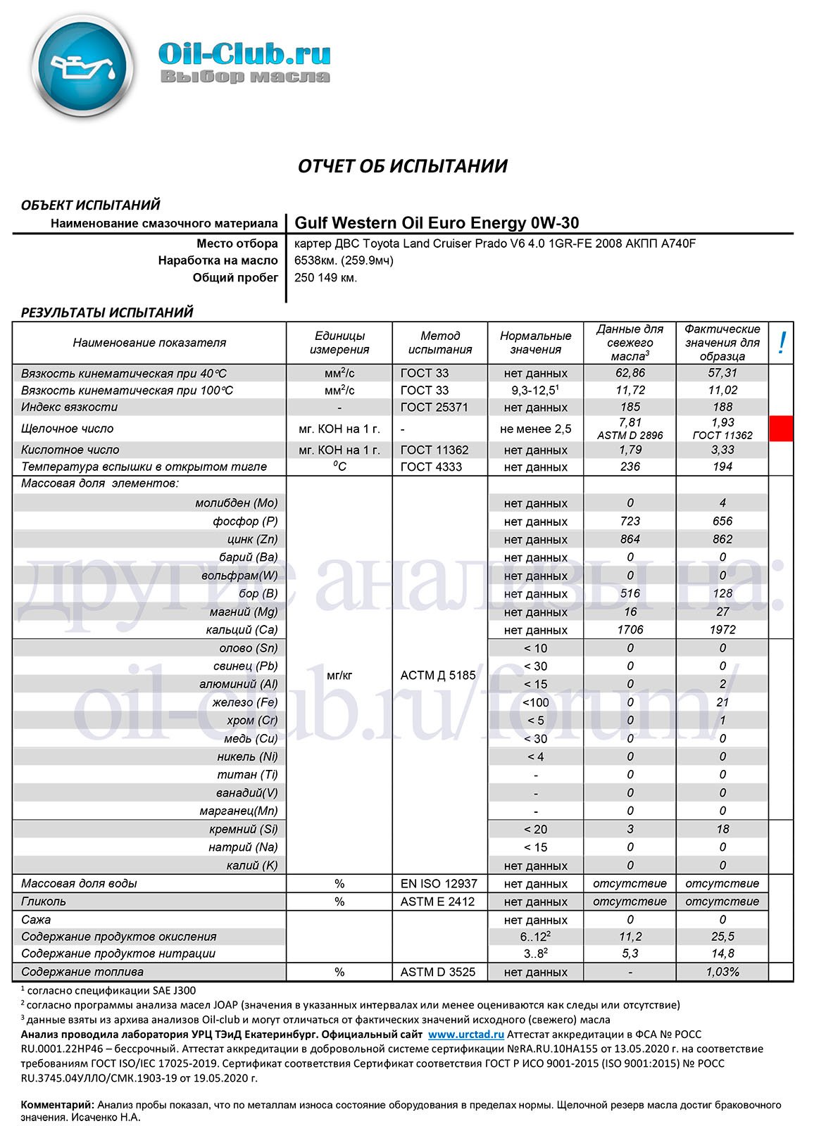

Gulf Western Oil Euro Energy 0W-30 отработка на Toyota Land Cruiser Prado после 6538км

Хм... Сработалось щелочное. Как и у меня, но в ином моторе, иных условиях эксплуатации и ином масле https://www.oil-club.ru/forum/topic/78393-sintec-premium-0w-30-api-sp-acea-c3-otrabotka-na-vw-tiguan-posle-6434km/
З.Ы. Может, "что-то не так в консерватории" (сиречь - в лабе)?:pardon:

Продукты окисления и нитрации - химия масла  двигатель жрет , или я не о том думаю.

11 минут назад, Shamhoon сказал:
А у тебя Окисление с Нитрованием тоже так же выросли?

Что-то быстро сработалось масло на пакете P6080A, причем по всем параметрам кроме вязкости. От Бора почти ничего не осталось. Наверное, первый случай такой очевидной сработки.

из анализа в анализ  щелочное прям падает. В моем случае,  Мобил при таком же окислении и нитриции  еще не совсем "скис".  Сейчас жду пробега 8-9 тыс, посмотреть, сдюжет ли.

4 минуты назад, Dimmy сказал:
Что-то быстро сработалось масло на пакете P6080A, причем по всем параметрам.
Что прям как китайский Ричфул? Странно...
Двигатель такой, режимы такие. У меня и сильные мира сего на любризоле за 200мч "приходили"...

2 минуты назад, torcon сказал:
А что ты Castrol сюда суёшь? Он как раз отлично отработал по сравнению с этим Gulf.

5 минут назад, torcon сказал:
Прям и не прям. Сравнивать надо.

22 минуты назад, Dimmy сказал:
У Кастрола моточасов почти на 30% меньше.

4 минуты назад, mihail026 сказал:
И что? Это влияет на TBN? По топливу смотреть надо, в первую очередь.

Проблема, которая еще более усложняет вопрос определения TBN, заключается в том, что используются два общепринятых метода измерения: 1) ASTM D-2896, часто, в основном, используется для свежих масел, и 2) ASTM D-4739, который часто используется для отработанных масел. Эти два метода схожи тем, что они измеряют количество кислоты в масле до момента, пока не будет полностью сработана вся база. TBN рассчитывается исходя из количества кислоты, необходимой для полной нейтрализации масла. Разница между этими двумя методами заключается в выборе используемой кислоты и растворителе, в котором масло растворяется для проведения теста. D-2896 использует более сильную кислоту, чем D-4739 и растворитель с более полярной системой. Комбинация более сильной кислоты и более полярного растворителя приводит к методу с более повторяемым результатом и гарантирует, что вся присутствующая база измеряется. Для некоторых типов смазочных добавок D-4739 не измеряет все компоненты используемой базы. ( здесь БАЗА- в смысле, все присадки, а не база как основа, в нашем привычном понимании)
Откуда цитата- старожилы знают. Масла меняются, и дело идет у тому, что у современных среднезольных масел с беззольными детергентами все чаще будут такие результаты. Это не масло сдулось рано, это метод не подходит, МИЦ ГСМ прав. Кому-то придется менять свои убеждения.
Понимаю, что тяжело, но убеждения со временем не меняют только дураки и покойники. Для начала надо в отработках ИЛСАКов, С2/С3/С5 с бензинок тестить щелочное обеими методами.
Edited by skorp777

51 минуту назад, Dimmy сказал:
"А царь то ненастоящий!")))
как под копирку у меня на 16 ткм на дизеле, только естественно износ выше, но и окисление с нитрацией намного ниже.
Что жы так, Инфинеум?)))
Link to post
Itseasy, вот снова начались рассуждения по поводу метода измерения TBN в отработках. Ты можешь это прокомментировать? Как все-таки лучше делать: смотреть только по D-4739, только по D-2896 или мониторить оба метода в связке?
