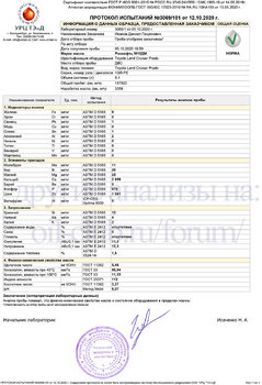

Чем интересны такие масла: ввиду изначально низкого Окисления, у них по мере наработки Нитрование растет как бы в обгон Окисления.
Мне не нравится темп падения щелочного и рост кислотного.

Долито было именно это масло, мы его тестировали. Немного правда 0.7 литра.

Если смотреть по анализу, то в "мягкой" промывке нет ничего. Пустышка.

Серы в минералке было мало , но окисляется ( стареет ) минералка все равно быстро , износ обычный для этого мотора с учётом моточасов
А ИВ оно немного подняло.
почему тогда упал кальций, но почти не упало ZDDP ? значит промывка - это тупо база с противоизноской?
Link to post
ai_gelios да в ТНК мало кальция + в промывке нет кальция + я думаю лаба потеряла в пределах погрешности кальций.
