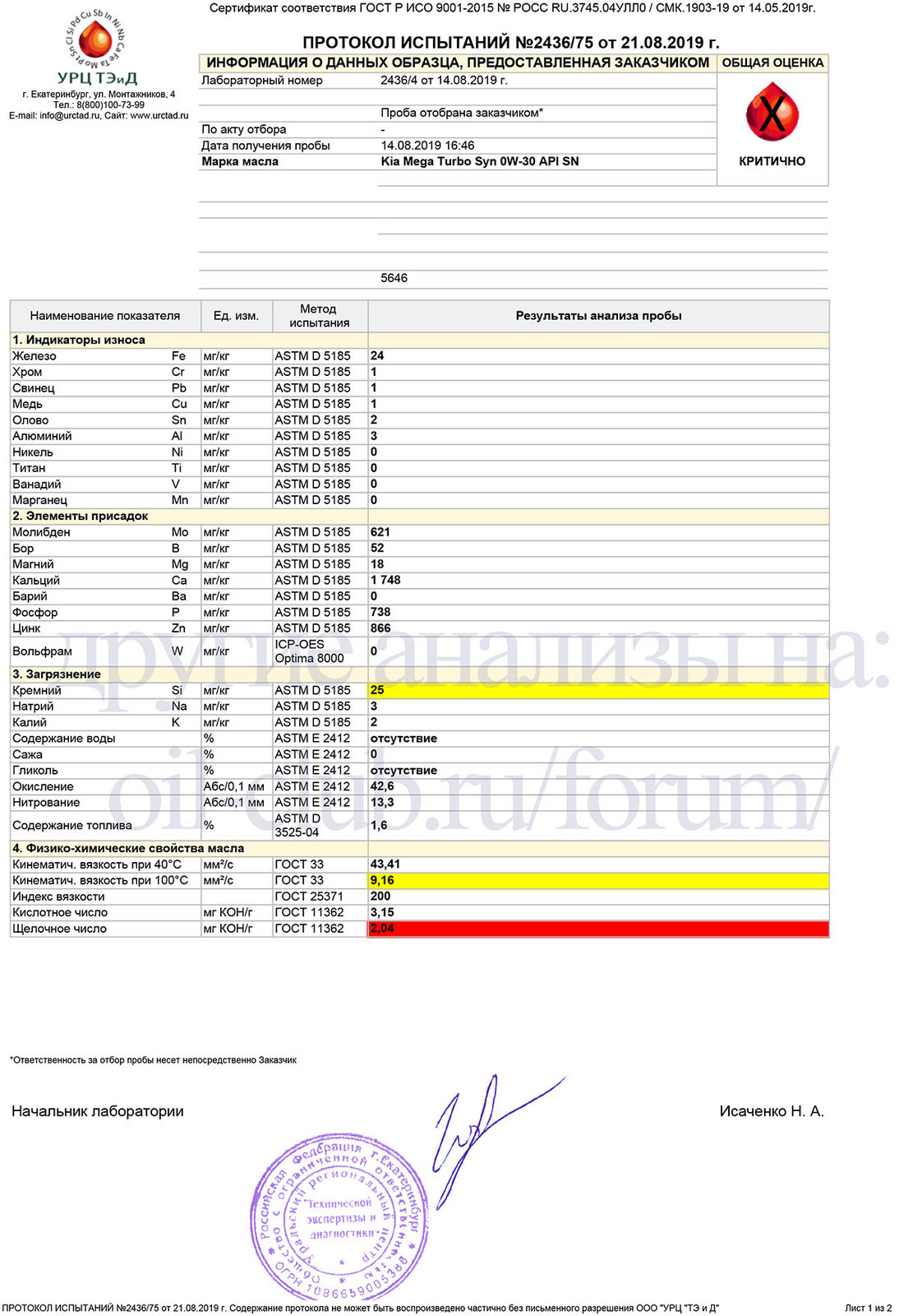

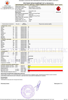

Либо это совпадение и пиковый износ, либо "много молибдена" действителньо снизило износ почти в два раза. :)
Масло загадка 0W-30 (пао + эстеры)    KIA Mega Turbo Syn 0W30 (кряк + эстеры)
Масло Загадка 0W-30 Toyota Land Сruiser Prado 6228км torcon URC копия.jpg KIA Mega Turbo Syn 0W-30 Toyota Land Cruiser Prado 5646км torcon-1.jpg
Link to post
Пора переходить на 0в20 на ПАО )))
Link to post
42 минуты назад, СИНТЭКС сказал:
А что за беда с вязкостью и ИВ? КВ40 в норме, КВ100 провалилась на 1,5 единицы (ИВ на 50 единиц).
Учитывай ещё пред несливайку, мотор большой.
torcon Всё получилось:D
Link to post
Газпромнефть 92й кладет щелочное. Видимо с серой там всё хорошо только на бумажке.
Link to post
2 часа назад, torcon сказал:
Так и есть. Давно заметил снижение износа ещё на 0W-20 Zepro.
Теперь ждём моего анализа этого масла по акции... Но только в конце сентября...
Link to post
17 минут назад, Вадим_69 сказал:
Комбинация ZDDP + эстеры + MoDTC снижает износ как твердых металлов (железо), так и мягких (алюминий и его производные).
Link to post
2 часа назад, СИНТЭКС сказал:
1 час назад, Евген 48 сказал:
По просадке обоих вязкостей и ИВ посмотрим по моему анализу - у меня до этого масла было 0W-20 Zepro с почти таким же "запредельным" ИВ.
Edited by Вадим_69
Link to post
Всё равно большой износ, двигатель подходит к концу?
Link to post
1 минуту назад, Dumus сказал:
До Тюмени должен дотянуть:crazy:
Link to post
Да износ великоват, по сравнению другими прадиками. :) Индекс вязкости был 248 стал 200, как Idemitsu Zepro 0W-20 себя показывает... при 40С, вязкость не падает, при 100C падает :) Я ждал угара, но угарело масло скромно.
Link to post
А мне кажется, что такая концентрация железа объясняется эксплуатацией в городе и, скорее всего, стилем езды в этом самом городе.
Link to post
1 час назад, Dumus сказал:
Этот мотор еще 2 раза по столько же проедет.
Link to post
