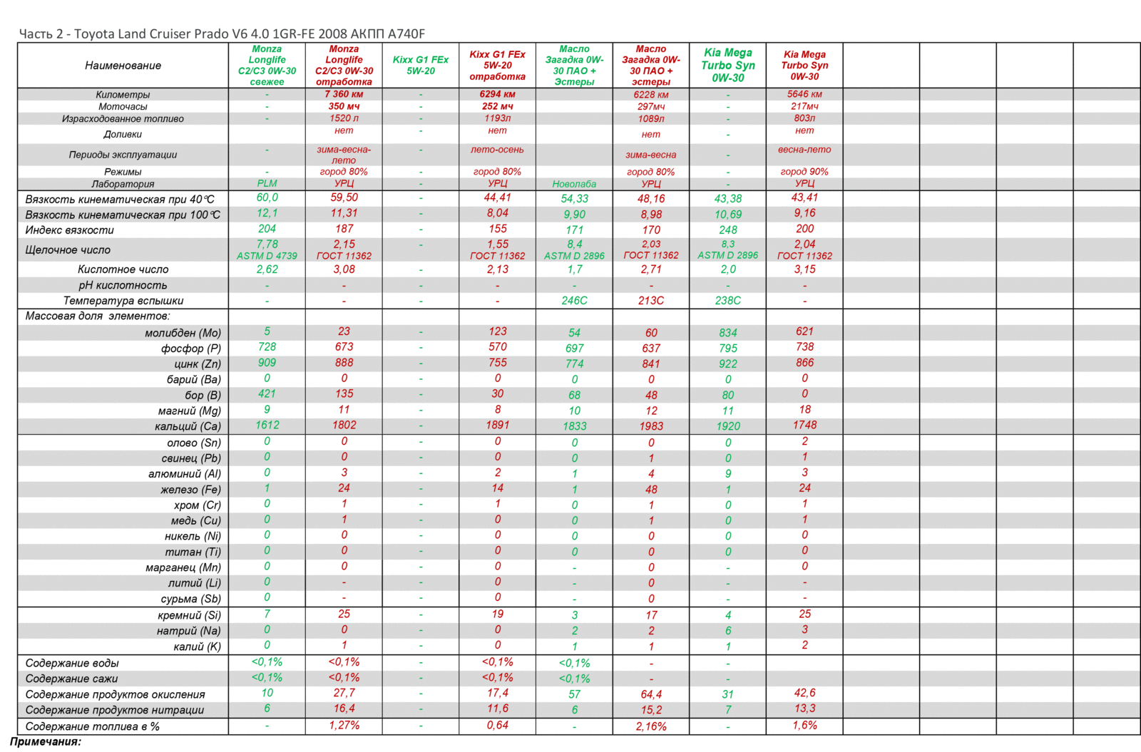

Лично я убедился, что причина повышенного износа была в чудо-самоделке :pardon:
но тогда все масла ПАО + Эстеры должны наносить износ, пакет то стандартный Infineum у Загадки был. Все стандартно. :)
И та и эта отработка по одному пути была. Город в основном. Сейчас катаю Лукойл Люкс Синтетическое без молибдена (почти). Посмотрим что он даст. Но путь другой, трасса...

С одной стороны, да. А, может быть, для ПАО базы противоизноски маловато? В общем, будем смотреть дальше. После этой зимы что-то должно проясниться.

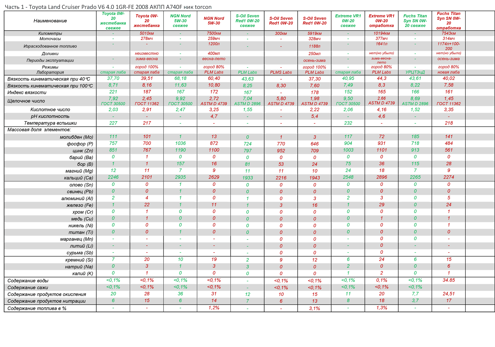

66959196_ToyotaLandruiserPradotorcon-1.gif.960be2daf5e0f5f98eda125548b32b25.gifСерия анализов масел Toyota Land Сruiser Prado torcon-2.gif
Что то движку не понравилось и он струганул в предпоследней отработке :) Что не понравилось даже вспомнить не могу. Была обычная эксплуатация.
в масле-загадке эстеры намыли отложения. Даже некоторые элементы присадок подпрыгнули относительно нулевой пробы
Изменено пользователем Дмитрий Анатольевич
В 17.09.2019 в 05:56, torcon сказал:
Когда ты пользовался тем шариком для подъёма машины? Загоняемые в подушку выхлопные газы могли повысить температуру на выпуске и как следствие, повышение цифр металлов износа явились прелестями локального перегрева.
Изменено пользователем Gaffer
