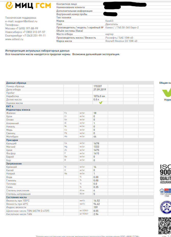

3 минуты назад, FenixDv сказал:
Мне кажется это интереснее будет "Rosneft Revolux D3 10W-40 Cl-4/SL" (уже открыл сбор)
к тому же и допуск по свежее.
Могу поделиться результатами анализов отработки D3
21 час назад, FenixDv сказал:
и цена в разы больше
21 час назад, Жирок на бок сказал:
ждем
4 часа назад, warlord999 сказал:
Ну сколько? ~1000₽ за 5 литров? Это не дорого, впринципе, за свежую рецептуру)
17 часов назад, warlord999 сказал:
ждем
Анализ 2019 года
Изменено пользователем Жирок на бок
6 часов назад, Жирок на бок сказал:
Анализ 2019 года
Спасибо.
Если есть анализ этого масла сомневаюсь что что то поменялось с тех пор
16.04.2021 в 15:11, warlord999 сказал:
Спасибо.
Оказывается поменялся пакет присадок. Смотрел свежий анализ. Скинуть могу не раньше понедельника
