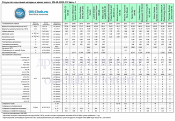

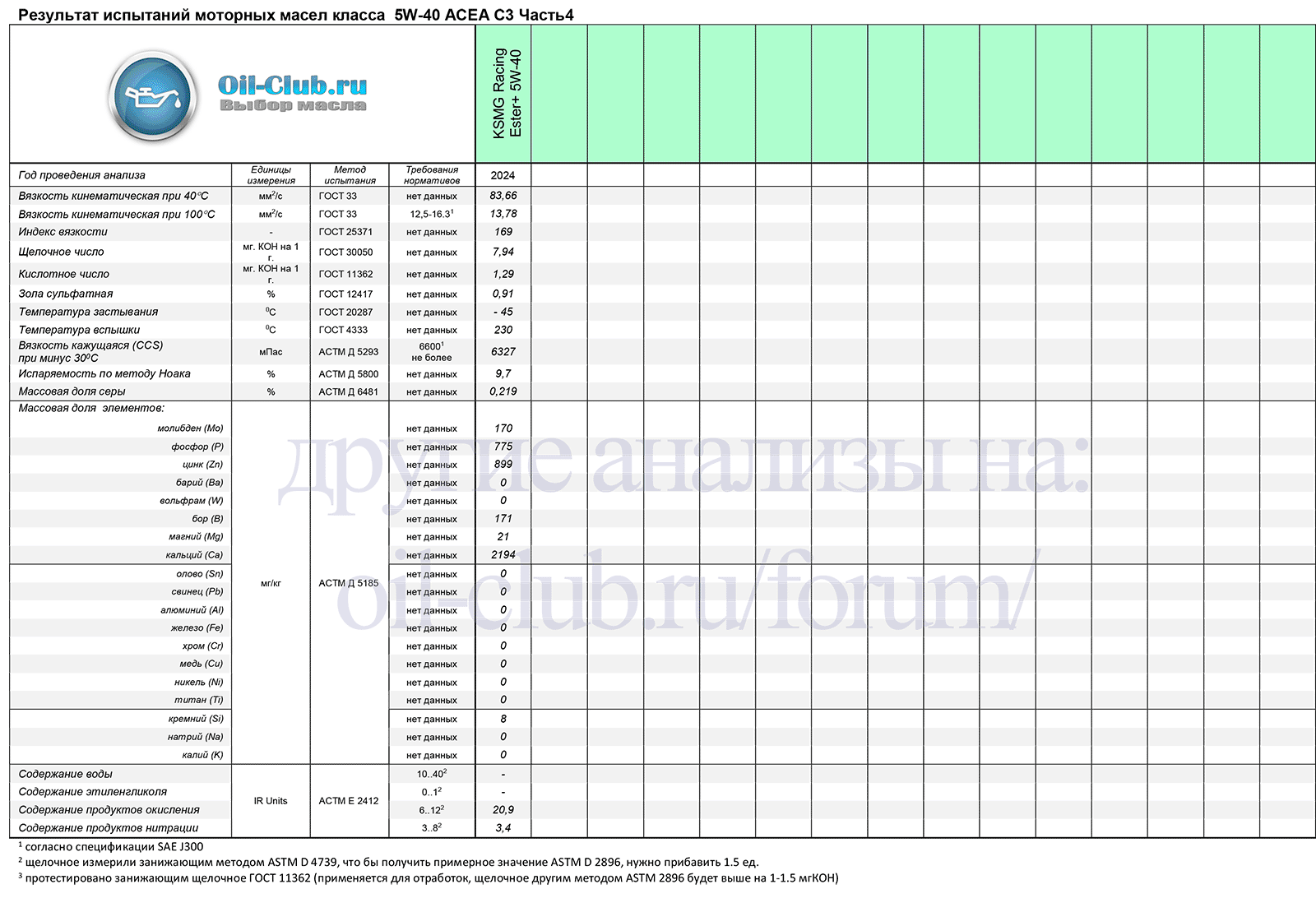

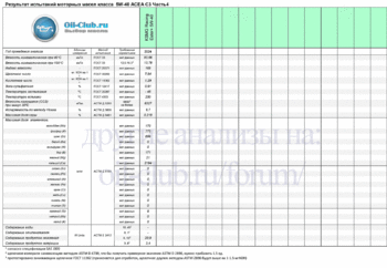

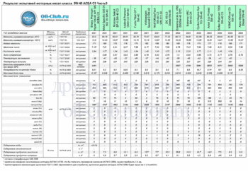

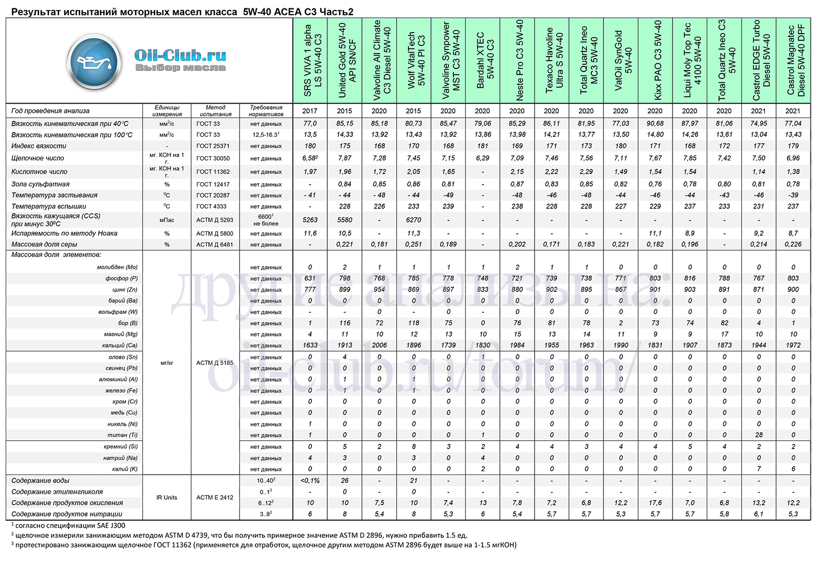

torcon 64 463 Опубликовано: 29 января 2020 Поделиться Опубликовано: 29 января 2020 5W-40 ACEA С3; VW 505.01; MB 229.51; Dexos2; BMW LL-04 - сводная таблица лабораторных анализов Ойл Клуб последняя редакция 14.06.2023 Проделана громадная работа, на которую потрачено очень много средств и времени, форумчан Oil-Club.ru. Спасибо Вам всем! Получилось действительно независимое лабораторное исследование того, что имеется на рынке из масел 5W-40 стандарта ACEA С3; VW 505.01. Тех или иных допусков и спецификаций у масла может не быть, смотрите внимательно у каждого масла отдельно. 5W-40 ACEA С3 New.pdf Масла принявшие участие в таблице: 1. Akkora PRO C3 5W-40 2. Carlson Millennium Synth PD 5W-40 3. Eneos Sustina 5W-40 API SN 4. Eurol Turbo DI 5W-40 5. Lukoil Genesis Armortech Diesel 5W-40 6. Millers Oils XF Longlife 5W-40 7. Moly Green Premium Protect 5W-40 API SN-CF C3 8. Monza Formula LA 5W-40 9. Motorex Xperience FS-X 5W-40 10. Neste City Pro 5W-40 11. Orlenoil Platinum Maxexpert C3 5W-40 12. Pentosin Pentosynth HC 5W-40 13. Petro-Canada Synthetic 5W-40 14. Petronas Selenia K Pure Energy 5W-40 15. Petronas Syntium 3000 AV 5W-40 16. SRS VIVA 1 alpha LS 5W40 C3 17. United Gold 5W-40 API SN/CF 18. Valvoline All Climate C3 Diesel 5W-40 19. Wolf VitalTech 5W-40 PI C3 20. Valvoline Synpower MST C3 5W-40 21. Bardahl XTEC 5W-40 C3 22. Neste Pro C3 5W-40 23. Texaco Havoline Ultra S 5W-40 24. Total Quartz Ineo MC3 5W-40 25. VatOil SynGold 5W-40 26. Kixx PAO C3 5W-40 27. Liqui Moly Top Tec 4100 5W-40 28. Total Quartz Ineo C3 5W-40 29. Castrol EDGE Turbo Diesel 5W-40 30. Castrol Magnatec Diesel 5W-40 DPF 31. Eneos Premium Hyper 5W-40 API SN ACEA C3 32. Motul Specific 505 01 502 00 5W-40 33. Motorex Select SP-X 5W-40 C3 34. Addinol Premium 0540 C3 5W-40 35. Fuchs Titan GT1 5W-40 36. Volkswagen Special D 5W-40 37. Wolf OfficialTech 5W-40 C3 VW 511.00 38. ZIC Х9 LS Diesel 5W-40 39. Extreme A.M.G. VRS 0W/5W-40 GTС NEW 2022 40. Extreme VRC 5W-40 СR NEW 2023 41. Cyclon Magma Syn TDi 5W-40 42. Areol Eco Protect 5W-40 43. Sintec Platinum 7000 5W-40 C3 SP 44. KSMG Official C3 5W-40 45. Aimol Streetline Diesel 5W-40 4 Цитата Ссылка на сообщение Поделиться на других сайтах

Andreytaa 2 Опубликовано: 19 февраля Поделиться Опубликовано: 19 февраля torcon Привет, Нашел вот повод написать и поздороваться , в личку не дает писать пишу тут ошибку нашел тут в результатах таблица часть 3 у Areol Eco Protect 5W-40 вязкость при 100гр неверно указанна 3,81, 1 пропустили 0 Цитата Ссылка на сообщение Поделиться на других сайтах
ModeratorSigma 6 952 Опубликовано: 19 февраля Поделиться Опубликовано: 19 февраля Бывает но по-моему уже исправлено и когда табл будет обновлена там уже 1 будет 0 Цитата Ссылка на сообщение Поделиться на других сайтах
