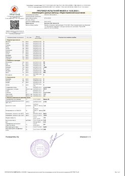

Образец в лабораторию отправлял официальный представитель Extreme.
Заявленный состав: PAO - 20%, VHVI - 60%, AN - 2%.
Масло заявлено как:   API SN/CF; ACEA C3; VW 511.00, VW 502.00, VW 505.00, VW 505.01, MB 226.5, MB 229.31, MB 229.51, MB 229.52, BMW LL-04, PORSCHE C40, RENAULT RN 0700, RENAULT RN 0710, GM DEXOS 2, FORD WSS-M2C917-A, FIAT 9.55535-GH2, FIAT 9.55535-S2
EXVRC5W40CR1L - Extreme VRC 5W-40 СR 1L
EXVRC5W40CR5L - Extreme VRC 5W-40 СR 5L
Гуталинище!
coronamark2 на лето пойдет в бэху жечь
2%... что то как то маловато. Хотя бы 5 не?
А при 100 это уже не в вязкости 50 ?
53 минуты назад, mefistofel3042 сказал:
Импортоупрощение...
1 час назад, mefistofel3042 сказал:
оскорбительно даже )
лучше 0 чем 2 )))
инфляция в мире то какая..
20 минут назад, Аргентум сказал:
лучше 0 чем 2 )))
Нет, но более чем скромно.
Бессмысленно и беспощадно
15 минут назад, mefistofel3042 сказал:
ну не знаю.
В привычных углеводородных базах меня оскорбляют маленькие размеры.
Этож не какой-нибудь дико злобный эстерище )
Это синтетический нафтенище ) его можно и 5, раз уж маслище бутиковое
1 час назад, Kelevra сказал:
До 16.5 вроде
                                                             :sorry:
Убийца муфты регулятора клапанов ,цепи грм и гидрокомпенсаторов имхо
Вспышка низковата в гуталине, много загустителя?
Это вам не Лукойл в допуске с3 вязкость делать 10,5-11
Настоящий густой самородок
NOACK УРЦ vs NOACK МИЦ ГСМ:
8,5% vs 6,23%
