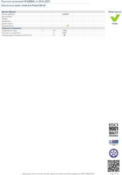

Areol Eco Protect 5W-40 свежее за анализ спасибо официальному представительству Areol в России.
Анализ проводил официальный представитель Areol.

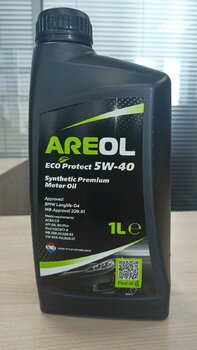

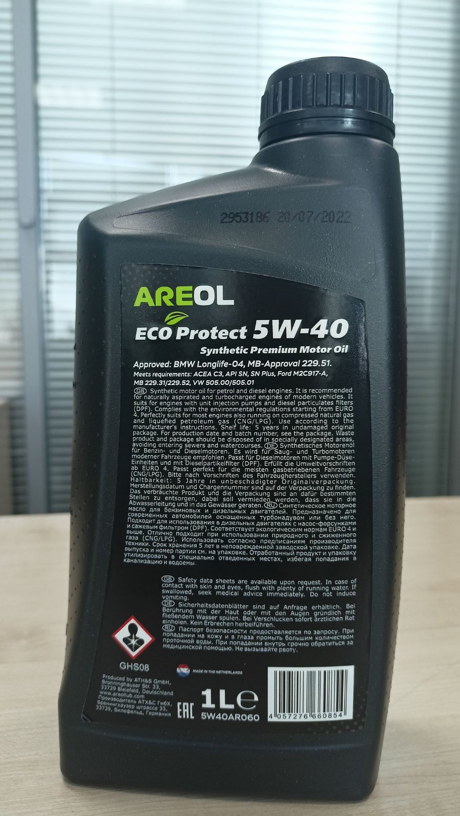

Масло заявлено как: ACEA C3; API SN, SN Plus; Ford M2C917-A; MB 229.31/229.52; VW 505.00/505.01.
1) Масло имеет полное право именоваться 5W-40
2) Вязкость при 100С = 13,81 сСт - в пределах среднестатистических 13,5-14,5 сСт у легкомоторных сороковок, что обеспечивает оптимальный баланс защитных и энергосберегающих свойств
3) Индекс вязкости = 177 - высокий, что говорит о том, что данное масло надежно работает в широком температурном диапазоне
4) Щелочное число = 7,06 мг КОН/г - стандартный результат для среднезольных масел, что говорит о достаточном запасе моюще-нейтрализующих свойств и ресурсе данного продукта
5) Кислотное число = 2,11 мг КОН/г - нормальный результат: есть запас для роста по мере падения TBN
6) Зольность сульфатная = 0,72% - отличный результат для масла С3: нагара будет минимум
7) Температура вспышки в о.т. = 226С - хороший результат, который говорит о том, что  масло термостабильно при высоких температурах
8) Испаряемость масс NOACK = 9,74% - хороший результат, удовлетворяющий требованиям спецификаций МВ229.51/229.52 (<10%), к угару масло не склонно
9) Температура застывания = -38С - не впечатляет, но вполне нормальный результат для масла 5W
10) Вязкость имитации холодной прокрутки CCS при -30С = 5970 мПас - хороший результат, с запасом укладывающийся в требования SAE 5W (<6600 мПас)
11) Содержание серы = 0,196 - серы мало, что говорит о чистых базовых компонентах и современном пакете присадок
12) Пакет присадок, скорее всего, Infineum, но это не точно.. Противоизносные присадки на основе соединений Фосфора и Цинка. Моющие присадки на основе соединений Кальция и Магния + сукцинимид Бора в роли беззольного дисперсанта
13) Окисление = 14 (и это при том, что МИЦ ГСМ этот показатель традиционно занижает) - свидетельствует о наличии в данном продукте сложноэфировой (эстеровой) добавки, которая часто встречается в маслах МВ229.52 и выполняет преимущественно антиокислительную функцию.
Вывод: перед нами отличное современное масло уровня С3 в непривычной вязкости 5W-40 под последние спецификации ведущих мировых автопроизводителей. Такие продукты демонстрируют высокий уровень защитных, моющих и энергосберегающих свойств. Из дополнительных плюсов: повышенные антиокислительные свойства за счёт присутствия небольшого количества ПАО и эстеровой добавки, низкие NOACK и зольность, а также способность бороться с LSPI (актуально для турбомоторов с прямым впрыском). Целевой аудиторией подобных масел являются дизельные моторы с многоступенчатыми системами очистки выхлопа, но и для современных экологичных «бензинок» тоже вариант неплохой. (описание Dimmy)
