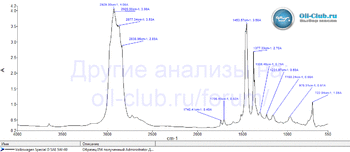

ИК спектр Фурье говорит о том, что масло на основе гидрокрекинга VHVI + возможно небольшое добавление ПАО.
Вывод: перед нами среднезольное масло на хорошо зарекомендовавшем себя пакете Lubrizol в вязкости SAE 40. База гидрокрекинговая с добавлением ПАО. Прекрасно подходит для бензиновых и дизельных ДВС, в которые прописаны масла уровня С3. Нагара оставит немного, каталитический нейтрализатор и прочие системы очистки выхлопа сбережёт.
