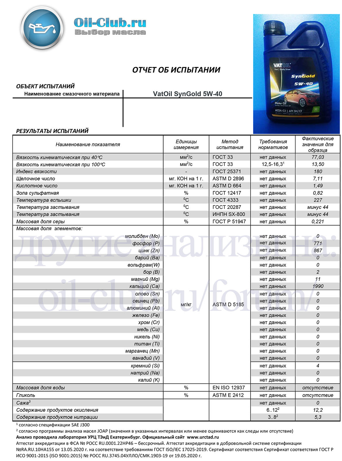

Заявленные характеристики:
Масло заявлено как: API SN/CF; ACEA C3; MB 229.51; BMW LL-04; GM Dexos2; VW 505 00/505.01; Porsche A40; Ford M2C917A.
1) Вязкость при 100С = 13,5 - говорит о том, что это больше экономичная 5W-40. Стандарт SAE масло по вязкости проходит, это действительно сороковка.
2) Такие масла созданы для того что бы сберегать сажевые фильтры и катализаторы. Поэтому щелочное число у них должно быть среднее. Так и есть, щелочное равно 7,1.
3) Зольность сульфатная = 0,82% - как и требует стандарт (если не придираться к 0.02). Перед нами стандартный среднезольник ACEA C3. Масло действительно будет сберегать сажевые фильтры DPF дизельных двигателей.
4) Температура вспышки = 227С - не выдающаяся для масла такого класса, у них бывает и повыше. Скажем так, минимально необходимая.
5) Температура застывания -44С - хорошая.
6) Содержание серы 0,221 - не высокое. Видно что базовое масло VHVI с нормальной очисткой, а сера в основном от пакета присадок.
7) Пакет присадок Lubrizol. Содержит фосфор + цинк как противоизносную присадку и кальций как моющую нейтрализующую присадку.

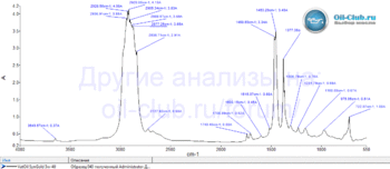

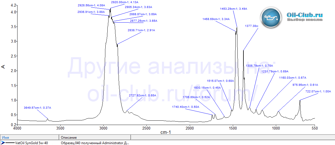

ИК спектр Фурье говорит о том, что мало на основе гидрокрекинга VHVI.
Вывод: Хорошее стандартное масло ACEA C3 5W-40. Все параметры в норме. Пакет присадок хороший, старый добрый Lubrizol, положили его нормально. Единственная шероховатость, которую я бы обтесал - если бы в масло положили чуть больше гидрокрекинга VHVI-6, оно было бы покрепче в вязкости, повыше температура вспышки. Это что бы в идеале. А так все нормально. Хорошо подойдет европейским автомобилям с рекомендациями ACEA C3 5W-40, в том числе VAGам с VW 505.01.

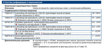

С тех доками сходится вполне.
с MSDS тоже - там указан гидрокрекинг VHVI, что ИК спектр и показывает.
Всё ровно, придраться не к чему.

Окисление = 12 - есть эстеровый улучшайзер.
Только что, Dimmy сказал:
Dimmy а вот в таком стареньком пакете на GTL с окислением 15 тоже просто улучшайзер, как считаешь?
11 минут назад, СИНТЭКС сказал:
Однозначно. Это же не более 2% эстеровой составляющей. Такое содержание базовым компонентом никак не может считаться.
Это я понимаю. Я к тому, что уже тогда в GTL сыпали сложные эфиры, а сейчас в аналогичной линейке Ultra не видать:unknown:
Хотя в те времена и у Шелла окисление до 11-13-15 было нормой.

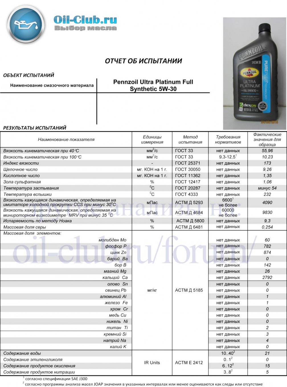

И даже Ultra 0W20 API SN 2016 года с окислением 15, а SN+ 2020 года с окислением 9,2.
С другой стороны, в современном Pennzoil Ultra Platinum 5W30 API SN PLus - 11,7...
Стандартный рецепт лубризола.
Nexbase не имеет 6 (cst).
Содержит 4,5.
Изменено пользователем Kuroneko
16.09.2020 в 16:16, Dimmy сказал:
нет.
Очень маленькая фигура.
