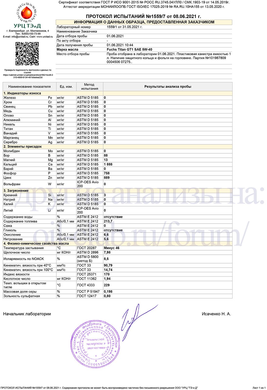

Fuchs Titan GT1 5W-40 свежее
Fuchs Titan GT1 5W-40 свежее за анализ спасибо товарищу Nikulum.
Масло закупал и отправлял в лабораторию Nikulum.
Fuchs Titan GT1 5W-40 (VOA BASE) копия.jpgFuchs Titan GT1 5W-40 URC копия.jpgFuchs Titan GT1 5W-40 photo1.jpgFuchs Titan GT1 5W-40 photo2.jpgFuchs Titan GT1 5W-40 photo3.jpg
Масло заявлено как: ACEA C3; API SN/CF; FORD M2C917-A; BMW LONGLIFE-04; MB-APPROVAL 229.31; PORSCHE A40; RENAULT RN0700/RN0710; VW 502 00 / 505 00 / 505 01; Рекомендации Fuchs ACEA A3/B4; FIAT 9.55535-S2.
1) Из масел стандарта ACEA C3 5W-40 - это одно из самых густых и не экономичных масел. Если зимой будут стучать гидро-компенсаторы, распредвалы (если постели изношены), не удивляйтесь - оно действительно густое.
2) Щелочное число 7,98 - среднее. Это сделано специально для сбережения сажевых фильтров дизельных двигателей. Что бы не увеличивать золу...
3) По стандарту ACEA C3, зольность сульфатная ограничена 0,8%. И как мы видим Fuchs Titan этому требованию удовлетворяет, зола как раз = 0,8%.
4) Вспышка разочаровала 229С - для масла высокой вязкости даже странно.
5) Но вспышка совсем не соотносится с NOACK = 8.5% - вот это больше походит на правду.
6) Температура застывания -46С - хорошая для 5W-40, особенно густого 5W-40. Можно использовать это масло везде, до -30С оно отработает нормально.
7) Содержание серы = 0,198 - одно из самых низких в классе. Базовые масла отличные.
8) Пакет присадок Infineum p6003. Все что необходимо имеется. Фосфор + цинк как противоизноска. Бор - дисперсант, удерживающий загрязнения во взвеси. Кальция - детергент моющая присадка.
ИК спектр Фурье говорит о том, что масло на основе гидрокрекинга.
Вывод: Стандартное масло ACEA C3. Сделано на основе гидрокрекинга VHVI. Рецептура Infineum. Все параметры у него в норме, единственная особенность, высокая вязкость. Цена не заоблачная, адекватная. Лить можно.

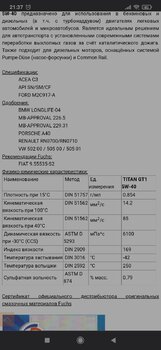

А в Украине оно имеет такие характеристикиScreenshot_2021-06-15-21-37-17-436_com.android.chrome.thumb.jpg.6e18ab49986719f1fe31625885dccd72.jpg
Это описание с сайта autotech.ua.
