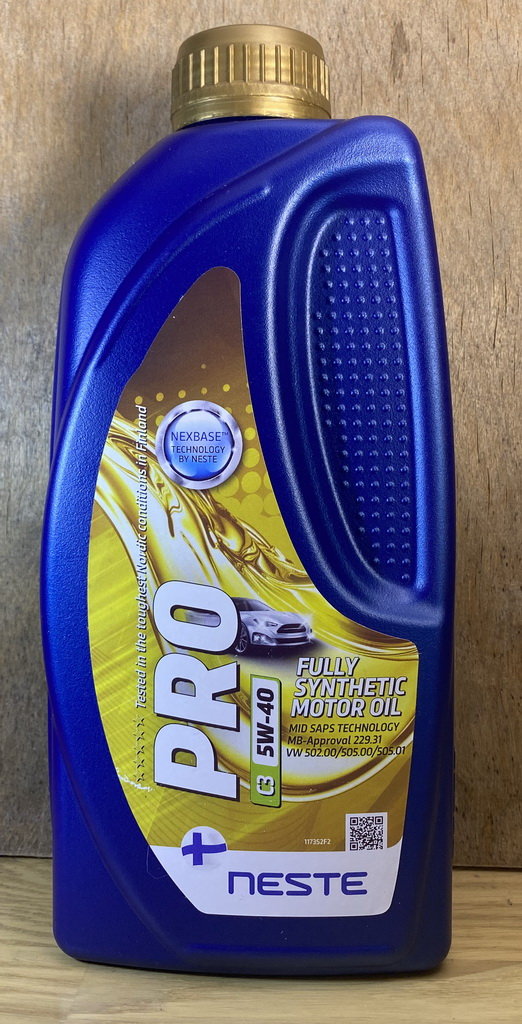

Neste Pro C3 5W-40 свежее за анализ спасибо товарищу Nikulum. (сам покупал, сам отсылал, сам оплачивал.)

Neste Pro C3 5W-40 (VOA BASE) копия.jpgNeste Pro C3 5W-40 URC копия.jpgNeste Pro C3 5W-40 photo1.JPGNeste Pro C3 5W-40 photo2.JPGNeste Pro C3 5W-40 photo3.JPG
Масло заявлено как:  API SN; ACEA C3; MB-Approval 229.31; MB-Approval 226.5; VW 505.00/505.01; BMW Longlife -04; Ford WSS-M2C917; Renault R0700/0710; GM dexos2; Porsche A40.

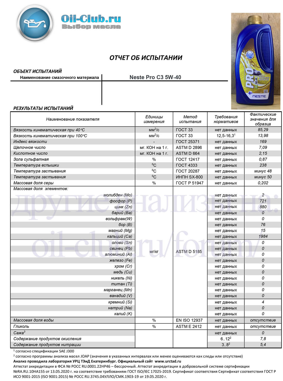

1) Вязкость при 100С = 13,98 - масло удовлетворяет стандарту SAE J300. Это "сороковка".
2) Щелочное = 7,09мгКОН. Что бы сберечь современные катализаторы, сажевые фильтры и системы прямого впрыска, в ACEA C3 ограничена зола до 0,8%. Именно поэтому масло имеет среднее щелочное число. На разумные интервалы смены его хватит, но при условии качественного топлива Евро-5.
3) Зольность сульфатная = 0,87 - немного превышена, либо лаборатория выдала чуть выше. Я к таким мизерам не придираюсь.
4) Температура вспышки 238С - прилично. У масла хорошая термостабильность при высоких температурах. Такое должно мало угорать.
5) Температура застывания -48С - что то такая температура застывания у 5W-40 (да плюс такая высокая вспышка), наводит меня на мысль что здесь улучшенная база VHVI III+.
6) Сера 0,202% - очень низкая. У масла чистые базовые масла.
7) Пакет присадок Infineum P "шеститысячной" серии. Противоизносные присадки на основе фосфора и цинка. Дисперсанты на основе бора. И нейтрализующие детергенты на основе салицилатов кальция.

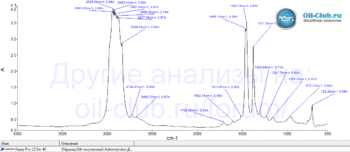

ИК спектр Фурье
Вывод: Видно что при производстве Neste Pro C3 используется улучшенный гидрокрекинг с отменной очисткой, термостабильностью  и низкотемпературными характеристиками (либо они туда ПАО добавили 10%). Масло в целом сделано качественно, немного превышена зола - но не суть... Этот стандарт стоит дорого, однако Neste много не просит, 1900р за 4 литра (на момент написания сего текста).

Хорошее масло, почти один в один
ТИПИЧНЫЕ ПОКАЗАТЕЛИ 5W-40
Плотность kg/m3 15oC 853
Температура вспышки oC (COC) 244
Температура застывания oC -51
Индекс вязкости 170
Вязкость cСт/ 40 °C 87
Вязкость cСт/ 100 °C 14,2
Вязкость cП/ -30 °C 6000
да хорошее масло, ИК спектрометр только немного пики занижает опять. Дует на него что то...

Удивила температура застывания для кряковой 5W-40. И в данном случае не скажешь что кристалл виноват, потому что по ГОСТ 20287 примерно так же. :)

12 минут назад, torcon сказал:
Почему-то именно на Neste )) может база у них хитрая все таки?
Много завалов по зольности, не может лаба ошибаться?
