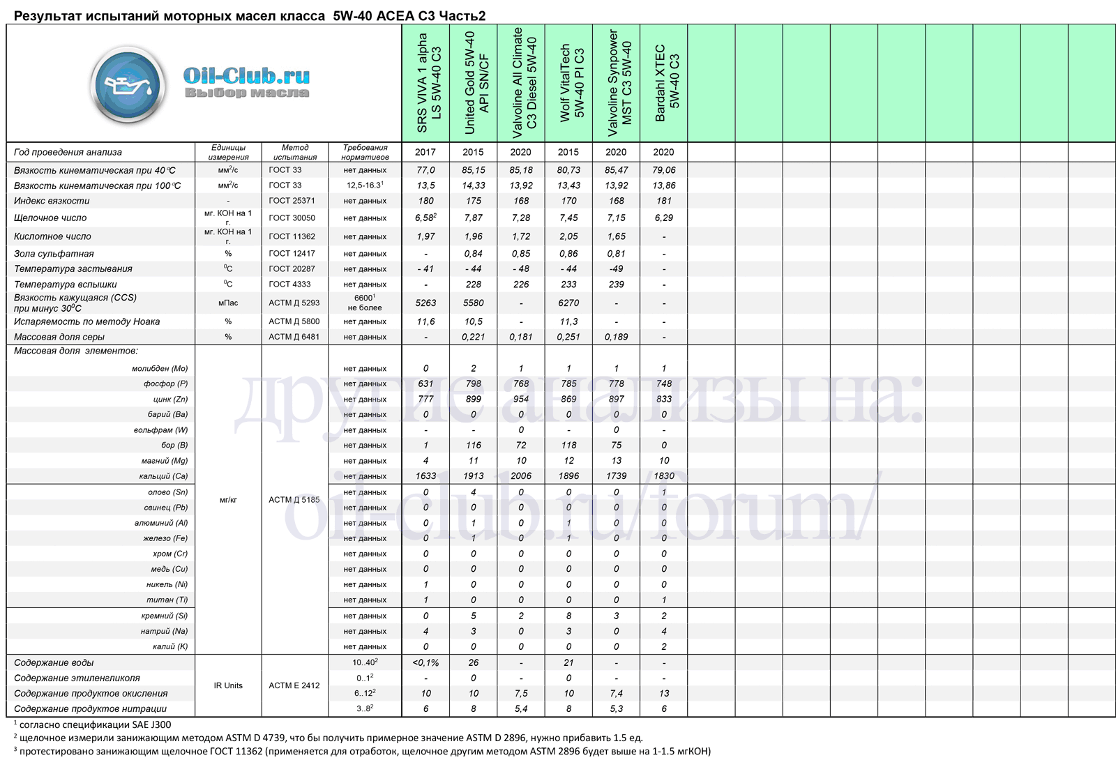

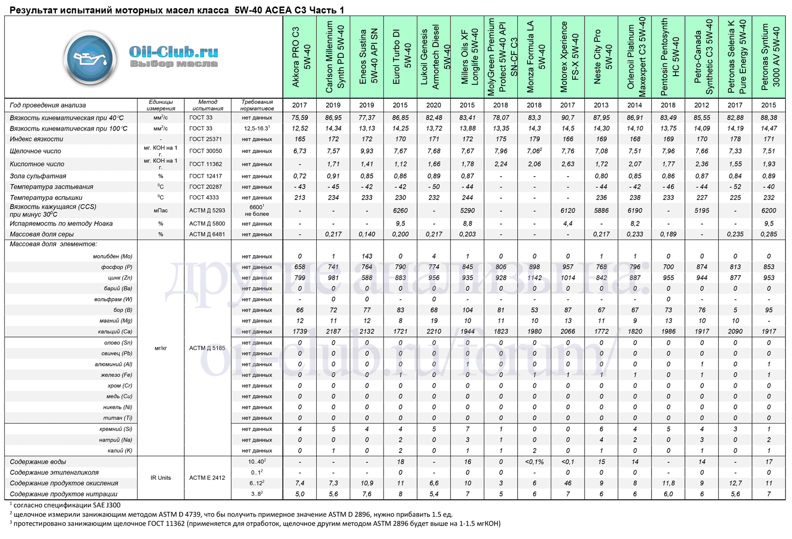

нет это точно спектрометр, Nikulum делал три масла ACEA C3. Я просто не все еще выложил :) Все три 0.95-0.96. Почему то летом, именно в это время, пару месяцев ,ик спектрометр начинает выдавать такие пики. Уже думали на температуру окружающего воздуха, но сейчас у нас холодно было неделю, Ебург рядом, у них так же...
2 часа назад, Mikong сказал:
Много завалов по зольности, не может лаба ошибаться?
Может быть, но если посмотреть сводные таблице по маслам ACEA C3 5W-30 или 504/507 5W-30. Там пополам на пополам. Я предпочитаю вторую цифру после запятой вообще не смотреть, главное что бы было 0.8x. Там особо ошибиться то негде, сжигают в печке масло, промывают кислотой, потом на суперточных весах (которые измеряют с много нулей после запятой) взвешивают остатки - вот и все собственно.
Я думаю это сама промышленность не сильно париться над золой... Те кто производят присадки. Например последние рецептуры VW 504/507 5W-30 где бора 500ppm - все выдают золу 0.89-0.9%. Когда повышенную золу дает определенная рецептура - это наводящая закономерность...
Кстати ACEA C3 5W-40 инфинеум тоже дают повышенную золу.  Притом ее показывают масла сделанные и в старой лабе и в УРЦ.
953024060_5W-40ACEA3New-1.gif.a639e2cde5c5de3dc12f3bf661c91199.gif477613911_5W-40ACEA3New-2.gif.b38b604fc7e499307b4aedb6d69ae588.gif
