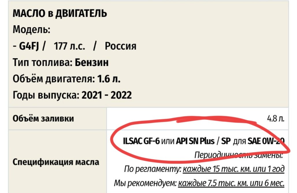

Заказал из Кореи хундай Туксон, 2022 года, 1,6 литра, турбо,  бензин. Пробег на момент покупки 9.000 км. По нашим меркам, только обкатку прошла.  Но, столкнулся с российской действительностью- ни официалы ни в сервисе не могу подсказать, какое масло заливать в мотор!
 Кто-то предлагает шел, кто-то мобил... Одни рекомендуют лить 0w20, другие 5w30...
Что я смог найти, требования по маслу высокие, не каждое масло под них подходит -GF6, API SN plus.
Возможно, кто-то здесь уже эксплуатирует аналогичные машины, подскажите, куда смотреть..

5w20 вообще идеальный вариант на лето и зиму, до -25 железно.
Если зимой авто на улице стоит и планируете запуск в -30 и ниже, то надо 0w20.
w30 не надо.
Так же можно круглый год 0w20.

Алекс.1969 ищите оригинальный мануал к вашему авто на английском.
На 90% что там будет и w20 и w30 ACEA A5. По сути это очень близкие масла по вязкости.

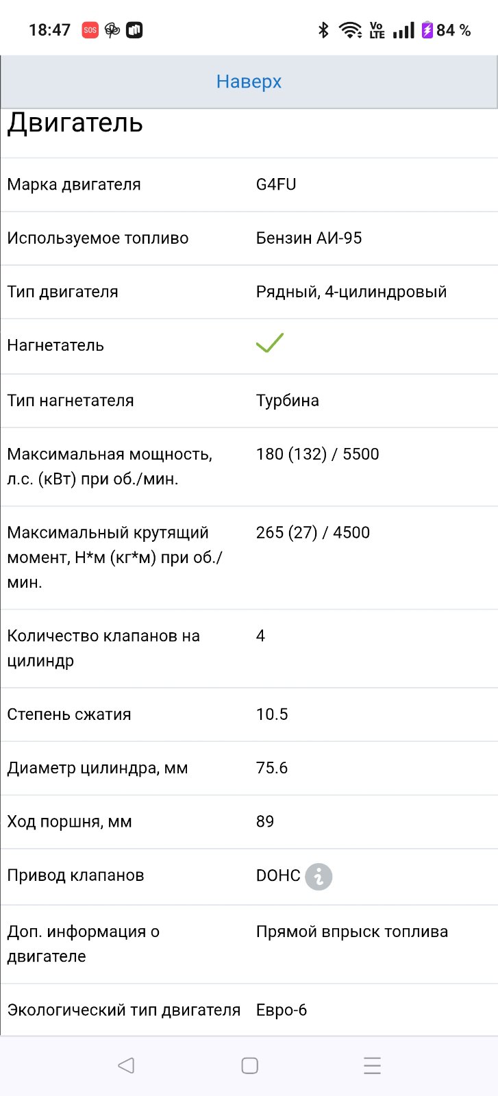

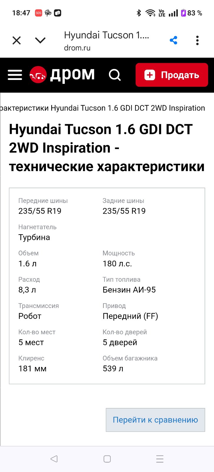

5 минут назад, Hazy_nsk сказал:
https://www.drom.ru/catalog/hyundai/tucson/g_2020_17919/
Какой именно у вас двс?
В общем ищите мануал оригинальный. Если вдруг там 30ка, то тех же производителей берите, просто 5w30.
