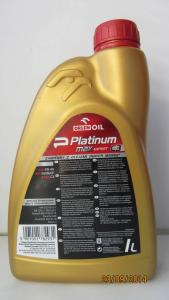

29 сентября 201412 г Закреплён Orlenoil Platinum Maxexpert C3 5W-40 свежее за анализ спасибо оф представительству OrlenOil в России.Orlenoil Platinum Maxexpert C3 5W-40 _VOA BASE_.pdf Масло заявлено как: API: SN/SM/CF; ACEA: C3; MB-Approval 229.31; VW 502 00/505 00/505 01. 1) Масло удовлетворяет требованиям стандарта SAE и может называться 5W-40 2) Щелочное число = 7.51 - среднее щелочное число, все верно сильно его задирать тут нельзя, повысится зольность сульфатная, а масло ACEA C3 - сберегает катализаторы и сажевые фильтры. 3) Кислотное число = 2.07 - обычное значение, не низкое и не высокое - норма. 4) Зольность сульфатная = 0.85 - чуть чуть превышена зольность сульфатная - но так как это мизеры, не придираюсь. (должно быть 5) Температура застывания -42С - обычная нормальная температура застывания для масел такого класса. 6) Температура вспышки = 238С - масло обладает отличной термостабильностью при высоких температурах. 7) Вязкость имитации холодной прокрутки стартером при -30С = 6190 - хоть и находится у верхней границы SAE, зато сразу видно масло крепкое, мало полимерного загустителя больше густой базы. Заводится в -30С можно спокойно. 8) Испаряемость масс NOACK (угар) = 8.2 - отличный результат, масло должно мало расходоваться на угар. Так же говорит о том, что возможно применили ПАО синтетику. 9) Содержание серы = 0.233 - говорит современном пакете присадок на салицилатах кальция, и чистоте базовых масел. 10) Противоизносные присадки ZDDP в виде цинка и фосфора. Моющие/нейтрализующие присадки на основе кальция. Бор - беззольный дисперсант. Вывод: Отличное крепкое масло стандарта ACEA C3. Из достоинств масла - малый расход на угар, хорошая термостабильность, современный пакет присадок Infineum, малое содержание серы, чистые базовые масла + возможно добавили немного ПАО синтетики для улучшения свойств масла. Минусов нет - для этого стандарта все в норме, как и должно быть.
29 сентября 201412 г Как-то все очень даже не плохо! Вспышка, НОАК отличные для 3 гр. Или тут примешали чего?.. Но по t застывания и CCS этого не заметно. Ну а зольностьь спишем на погрешность измерений. Изменено 29 сентября 201412 г пользователем Dimmy
29 сентября 201412 г Автор у них в болшинстве масел похоже используется около 15% ПАО - потому что вспышки высокие для кряка, ноаки низкие для кряка таких вязкостей, пурпоинты при густых базах могут быть такие...
