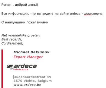

Краткая история по «сульфатной золе», в марте привезли пару паллет KSMG Racing Ester+ 5W30 и 5W40 в 20 л канистрах, под дружественные СТО и сотрудников (масло многим «зашло» еще в оригинальной фасовке PURE SPORTS), сделали анализ свежих продуктов и в обоих случаях получили превышение по золе.
Если по продукту Ester+ 5W30 значение 0,85% можно было принять за погрешность измерения, то значение 0,91% у Ester+ 5W40 уже несколько расстроило. Задали вопрос производителю, нам ответили, что не могут комментировать результат по неизвестному для них методу ГОСТ 12417-94.
Из нового поступления масел сделали анализ по зольности (Ester+ 5W40) в лаборатории SGS (г. Санкт-Петербург) по методу ASTM D874 получили значение 0,87%, на следующей неделе будет официальный бланк с результатом и снова отправлю запрос в Бельгию.
Превышение по зольности наверняка есть – признаём «косячок», но с учетом возможной погрешности измерения по данному параметру +/- 0,17%, думаю снова получим ответ:

наши везде, тем более в Бельгии
Только наёмные работники встречаются,  раньше было двое, сейчас один остался, остальные местные).
На последней встрече даже испанцы Olipes, нашего земляка из "рукава вытащили", после 2-х лет общения через Google переводчик.
