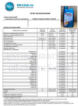

Вскрытие масла в лаборатории УРЦТЭиД:
Addinol Premium 0540 C3 5W-40 (VOA BASE) копия.jpgAddinol Premium 0540 C3 5W-40 URC копия.jpgAddinol Premium 0540 C3_front.jpgAddinol Premium 0540 C3_back.jpgAddinol Premium 0540 C3_label.jpg

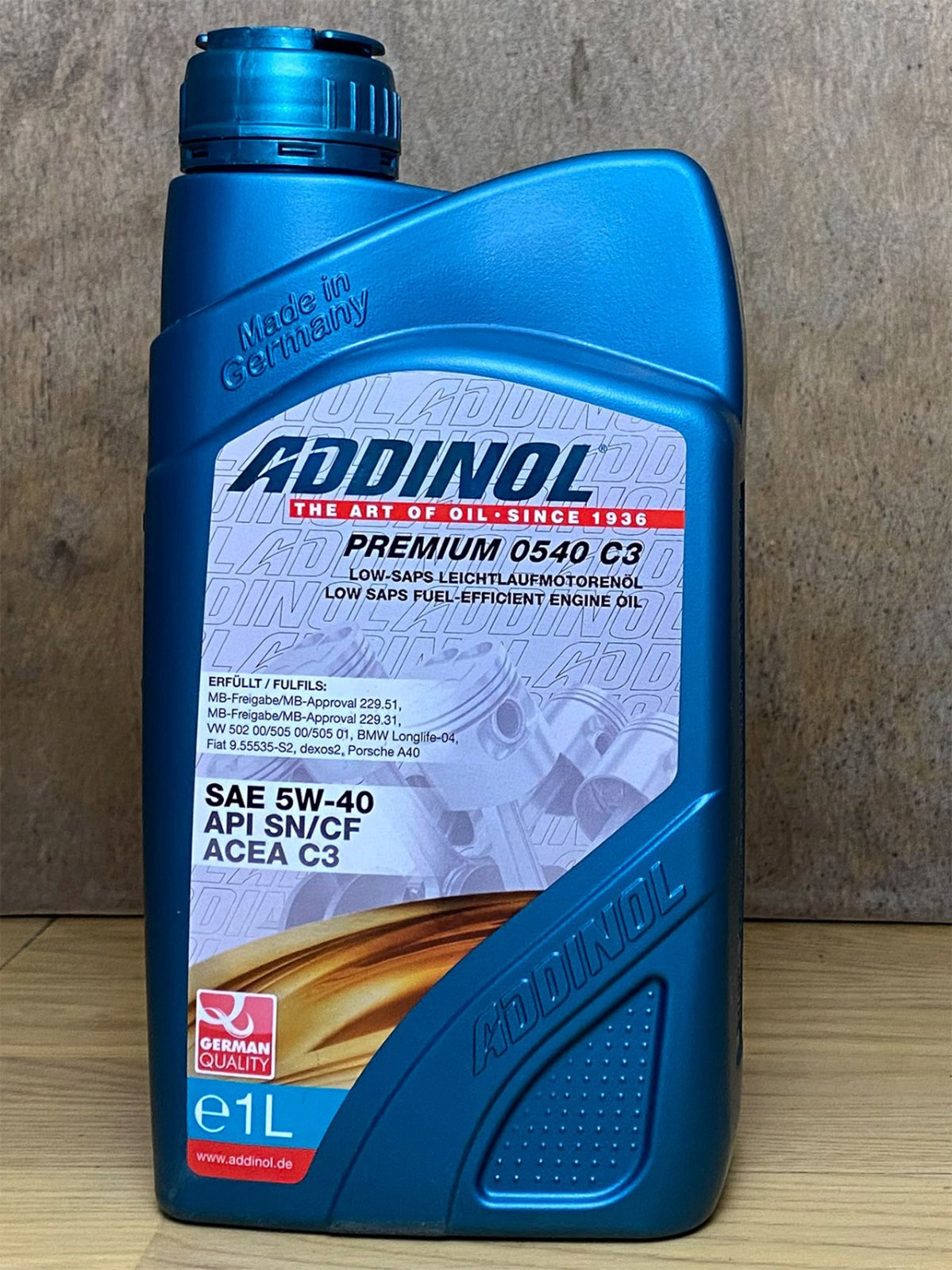

Масло заявлено как: ACEA C3, API SN/CF, BMW LL-04, Ford WSS-M2C917-A, MB 229.31, MB 229.51, VW 505 00, VW 505 01, GM Dexos 2, Fiat 9.55535-S2, Porsche A40.

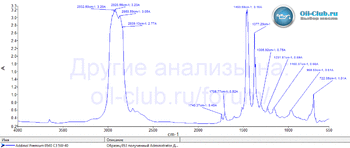

ИК спектр Фурье говорит о том, что масло на основе гидрокрекинга VHVI. (если и есть добавление ПАО то очень не много.)

и чегось в нем премиуного то?) чуток пао  ))) ноак и вспышка норм. температура замерзания вообще нипанятна )

Судя по пурпоинту, ПАО здесь нет. Классический Лоу Сапс.
Матавин Сергей это настоящее немецкое масло, которое никогда не косячило по качеству. Да дорогое, но из тех что залил и успокоился до конца дней. Ни подделок, ни брака... я его зову "немецкий Вэльволин". :) А премиального тут по рецептуре ничего не сделать, она задумана на гидрокрекинге, ограничена в золе для сбережения сажевых фильтров, а так как это Лубризоль то бора нет, использовали просто другой беззольный дисперсант.
