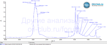

Популярное сообщение torcon 63 042 Опубликовано: 31 марта 2021 Популярное сообщение Поделиться Опубликовано: 31 марта 2021 Motul Specific 505 01 502 00 5W-40 свежее за анализ спасибо norsketroll, Айдар. Масло закупал в емекске у поставщика 1ZKV по цене 919р. Приемка масла в лаборатории УРЦТЭиД: Масло заявлено как: ACEA C3; VW 505 01/502 00/505 00; Ford WSS M2C 917 A. 1) Масло удовлетворяет требованиям стандарта SAE 40 2) Вязкость при 100С = 14,43 сСт - в пределах среднестатистических 13,5-14,5 сСт у легкомоторных 40-ок, т.е. баланс защитных и энергосберегающих свойств на уровне большинства аналогов 3) Щелочное число = 7,51 - стандартный результат для среднезольного масла, говорит о достаточном запасе моюще-нейтрализующих свойств 4) Кислотное число = 1,77 - невысокое, что обеспечивает запас для роста по мере падения TBN 5) Зольность сульфатная = 0,84% - немного выше порогового значения = 0.8% для масел уровня С3, но ряд аналогов грешит тем же самым, так что придираться к сотым не будем, поскольку рецептура выдержана 6) Температура застывания = -47С - хороший результат для гидрокрекингового масла 5W с намеком на небольшое количество ПАО 7) Температура вспышки в открытом тигле = 239C - говорит об отличной термостабильности масла при высоких t 8) Испаряемость масс NOACK = 9,2% - очень хороший результат, который свидетельствует о том, что данное масло к угару не склонно; также стоит отметить, что выдержано требование МВ229.51 (<10%), хотя соответствие трехлучевому стандарту тут не заявлено 9) Содержание серы = 0,256 - немного выше, чем у аналогов (около 0,200), хотя все в рамках приличия 10) Противоизносные присадки ZDDP представлены привычной парой соединений Цинка и Фосфора. Моюще-нейтрализующие присадки в виде салицилатов Кальция + сукцинимид Бора. ИК спектр Фурье говорит о том что масло на гидрокрекинге (но возможно чуть чуть ПАО). Вывод: перед нами стандартное масло С3 в 40-ой вязкости на пакете Infineum P6003. Лить данное масло можно без проблем как в бензиновый, так и в дизельный мотор: защитные и моющие свойства на хорошем уровне, нейтрализаторы сбережет, нагара оставит немного. Что касается цены, то тут вопрос личных предпочтений и толщины кошелька: за бренд, как известно, платить приходится отдельно. Артикулы коды для заказа в интернет магазинах: 101573 - Motul Specific 505 01 502 00 5W-40 1L 101575 - Motul Specific 505 01 502 00 5W-40 5L 10 Цитата Ссылка на сообщение Поделиться на других сайтах
