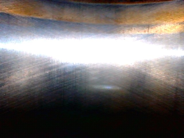

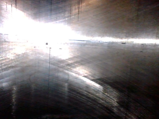

Здравствуйте! Приобрел Santa Fe 2021 года с бензиновым двигателем G4KM 2,5 литра 180 лс., пробег 55 тысяч километров. Машина в одних руках, обслуживалась сначала у дилера, лили 5w30. В последнюю смену масло заменили на 5w40, что у меня вызвало некие подозрения поскольку по мануалу в двигателе должно плескаться 0w20. Провел эндоскопию у своего представителя hyundai. Заключение: задиры средней степени, вертикальные, также горизонтальные следы маслосъемных колец (вероятно перегрев и остановка двигателя, что косвенно подтверждается заменой верхнего патрубка радиатора). По предположению консультанта 5w40 было залито для минимизации расхода масла и мне было рекомендовано лить не менее 5w30 а ни как ни рекомендованное производителем 0w20. Склоняюсь попробовать рекомендованное в мануале масло и посмотреть на скорость расхода масла. Испугавшись задиров хотел плескануть Ceratec, но осилив всю его ветку понял, что это не панацея в максимальном сохранении мотора и от этой идеи отказался. Догадываюсь, что вязкость масла влияет в том числе и на его доступ в места смазки, особенно учитывая наличие в данном двигателе масляных форсунок. Купил S-OIL SEVEN SP 0w20 (соответствует рекомендациям в книге), жду доставки и буду менять. Хочу понаблюдать за расходом. Менять буду через 7-7,5 тысяч или по моточасам.  Живу в Республике Коми, равнина, температуры от минус 40 до плюс 30. Езда процентов 70 город, трассы 30. Это масло пользовал в аутлендере круглогодично с заменой через 7-8 тысяч километров, зимой заводился всегда.

не плохо было бы посмотреть на эндоскопные фото. если хон не протёрт, то не всё потеряно. если после перегрева мотор и залипли кольца и забиты дренажи в маслосъёмных канавках придётся делать раскоксовку.
у Santa Fe есть брат близнец с таким же мотором  и народ послушно льёт 0w-20 с пробегами уже за 100 ткм
и какой расход масла озвучьте
Фото с эндоскопа распечатаны на бумаге, не очень качество. На днях попрошу фотки, выложу. Но там хон на месте, несколько вертикальных полос и след в горизонте от колец. Морозов машина наших не видела еще, жила в Нижнем Новгороде, только приехал. За 1000 км расхода 5w40 нет.
скорее всего там обычные "натиры" и полоски, они есть почти у всех, которые принимают за задиры.
залейте w-20 и покатайтесь, может ничего страшного и нет

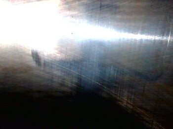

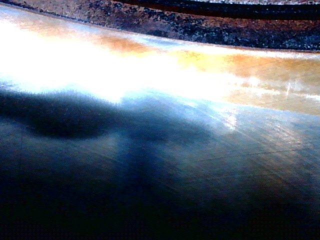

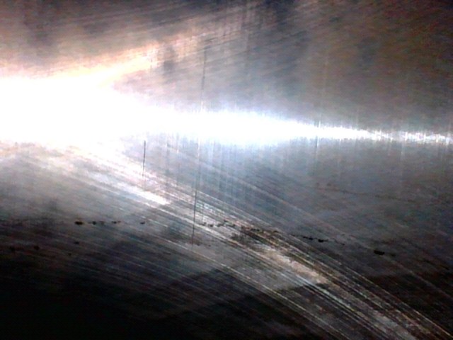

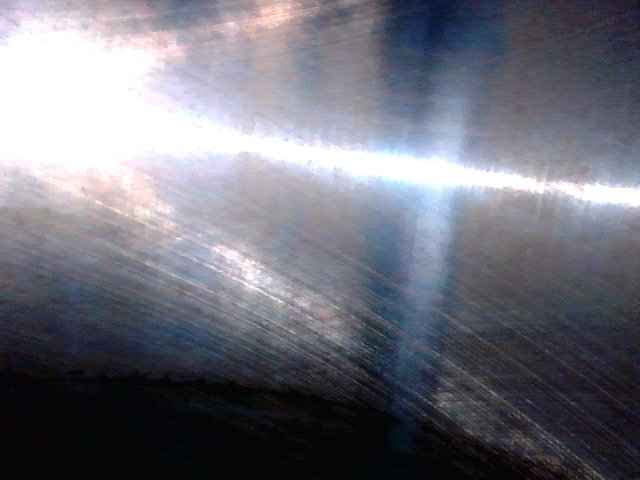

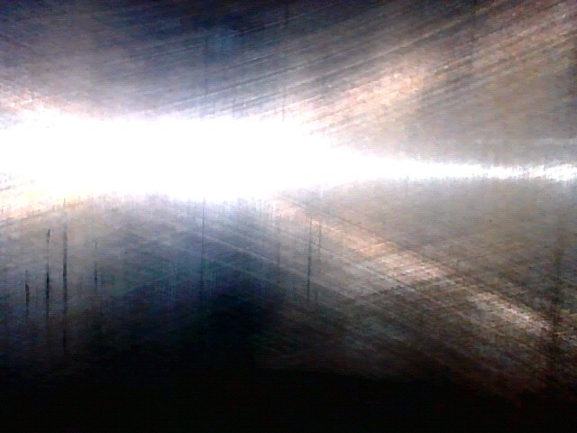

Получил изображения эндоскопии.
Планирую долговременную промывку на 200 км., затем укороченные смены масла тысячи через 2-3.
Судя по документам 5W40 лилось при межсервисных заменах масла через каждые 7500 км. Дилер Hyundai лил 5W30 каждые 15000, а между ними заливалось в сервисе 5W40 Motul A3/B4.
На фото видно "чистоту" камеры сгорания.
Я зол, ощущение, что намеренно убивали мотор.
Может есть еще соображения как максимально поправить ситуацию (скорее далее не навредить..)?
steamroller здравствуйте! Похоже нужна раскоксовка?
я не спец, но на паре фото есть следы разрушения..кавитация?

прокатайте хотя бы 1-2 ткм, и зафиксируйте расход масла, если будет. тогда будет смысл решать а так хон не стёрт,значит не всё потеряно
