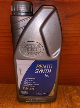

Pentosin Pentosynth HC 5W-40 свежее
Pentosin Pentosynth HC 5W-40 свежее за анализ спасибо Antonmsk.
Масло в лабораторию прислал Antonmsk.

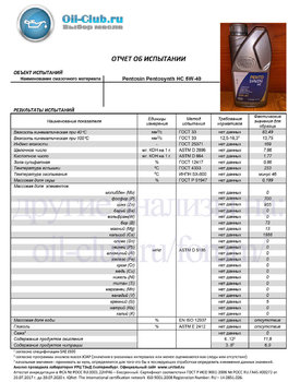

Масло заявлено как: ACEA C3; MB-Freigabe 229.51; VW-Norm 502 00/505 00/505.01; BMW Longlife-04; Ford WSS-M2C917-A; ; Porsche.
1) Масло соответствует стандарту SAE 40
2) Вязкость при 100С = 13.75 сСт - в пределах среднестатистических показателей для легкомотрных 40-ок (13.5-14.5 сСт), обеспечивает баланс защитных и энергосберегающих свойств
3) Индекс вязкости = 169 - нормальный для 5W-40, свидетельствует о том, что масло работает в широком температурном диапазоне
4) Щелочное число = 7.96 - типичное для среднезольных масел С3, что говорит о достаточных моюще-нейтрализующих свойствах масла
5) Кислотное число = 1.77 - норма для среднезольного масла: рядом с TBN 8 смотрится прилично
6) Температура застывания = -46С - для масла 5W-40 на гидрокрекинговой базе хороший результат
7) Температура вспышки в о.т. = 233С - говорит о том, что с термостабильностью данного масла все в порядке
8) Зольность сульфатная = 0.86% - превышена по стандарту С3 (<0.8%), но такая картина наблюдается у каждого второго аналогичного масла, так что претензии тут чисто с формальной точки зрения
9) Содержание серы = 0.189 - низкая сера говорит о читсых базовых маслах 3 группы и современном пакете присадок на салицилатах Кальция (Infineum P6003)
10) Противоизносные присадки - на основе пары Цинк-Фосфор / Салицилаты Кальция в роли моюще-нейтрализующей присадки + беззольный дисперсант на основе сукцинимида Бора + детергент на основе соединений Магния..

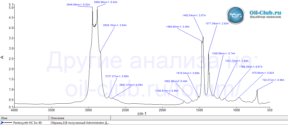

ИК спектр Фурье говорит о том, что масло на основе гидрокрекинга VHVI. (приравнивается к синтетике)
Вывод: перед нами хорошее среднезольное масло 5W-40 С3 на пакете Infineum. Данный продукт отличается сбалансированными защитными и моющими характеристиками, призван бережно относиться к современным системам очистки выхлопа. Судя по окислению 12, в пакет присадок добавлен сложноэфирный (эстеровый) улучшайзер. (описание Dimmy)

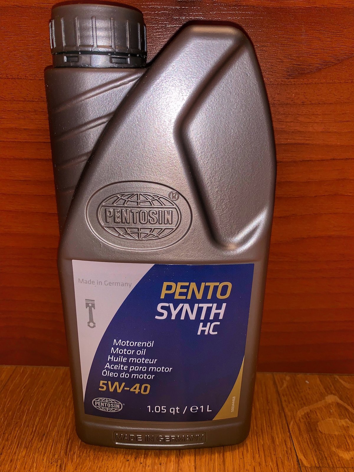

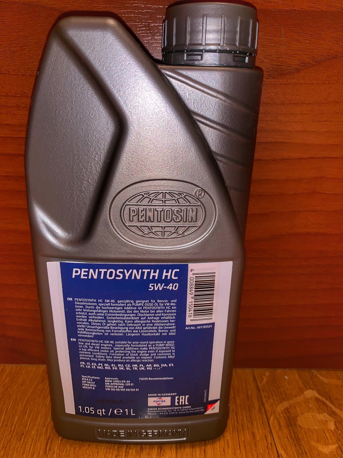

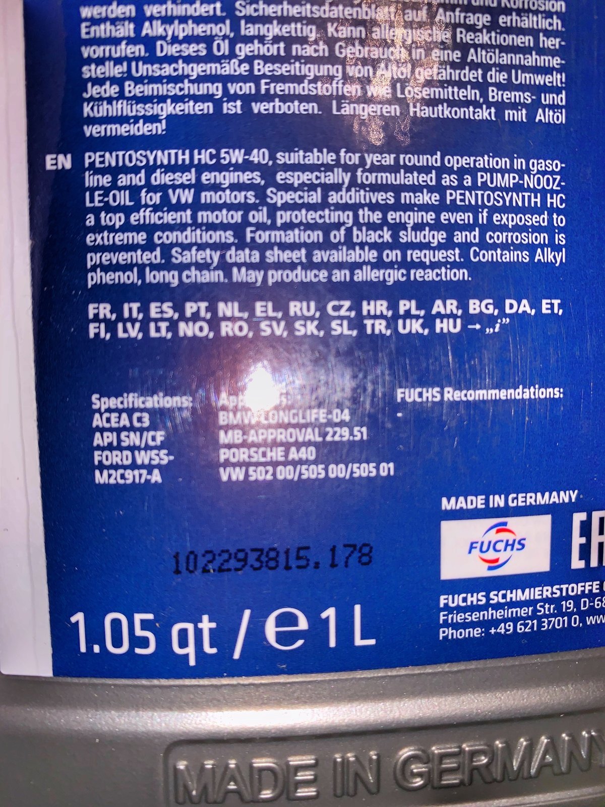

1 минуту назад, torcon сказал:
Масло заявлено как: API SM/CF; ACEA A3/B3/B4/C3; BMW Longlife-04; Ford WSS-M2C917-A; MB-Freigabe 229.51; Porsche; VW-Norm 502 00 / 505 00 / 505 01.
сейчас наверное это масло должно уже ACEA C3 просто быть (без ACEA A3/B4). Проверьте я правильно написал, что там производитель заявляет...
Или фото просто дайте посмотрим на обратной стороне.
Производитель давно пишет только с3
Только что, torcon сказал:

Судя по бору 73ppm производитель положил в масло ровно столько присадки сколько требуется. Обычно в таких рецептурах 74-75ppm бора :)  Так что возможно зольность слегка завышена...
Да, тут тоже Фосфор и Цинк на 250 ppm расходятся. Похоже на калибровки.
