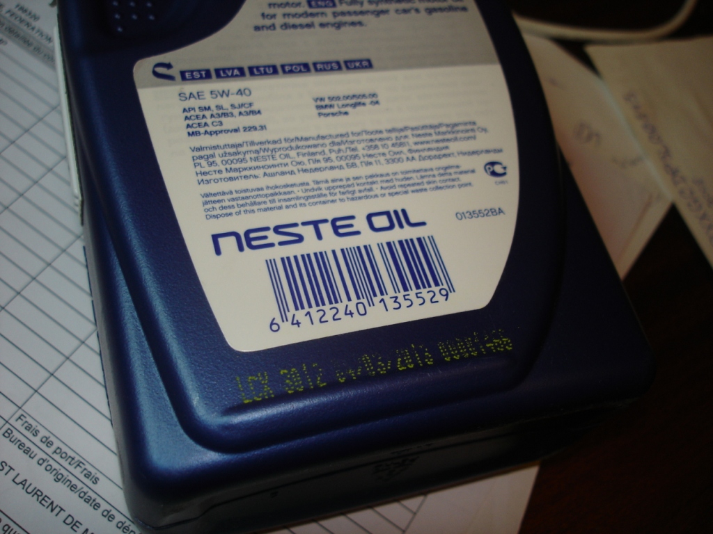

Neste City Pro 5W-40 свежее
Neste City Pro 5W-40 свежее за анализ спасибо GVA gtbiz
Neste City Pro 5W-40 _VOA BASE_.pdf
