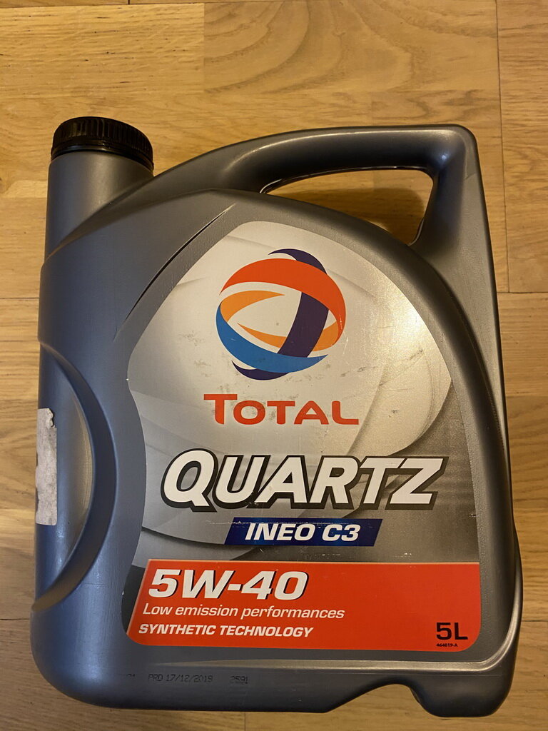

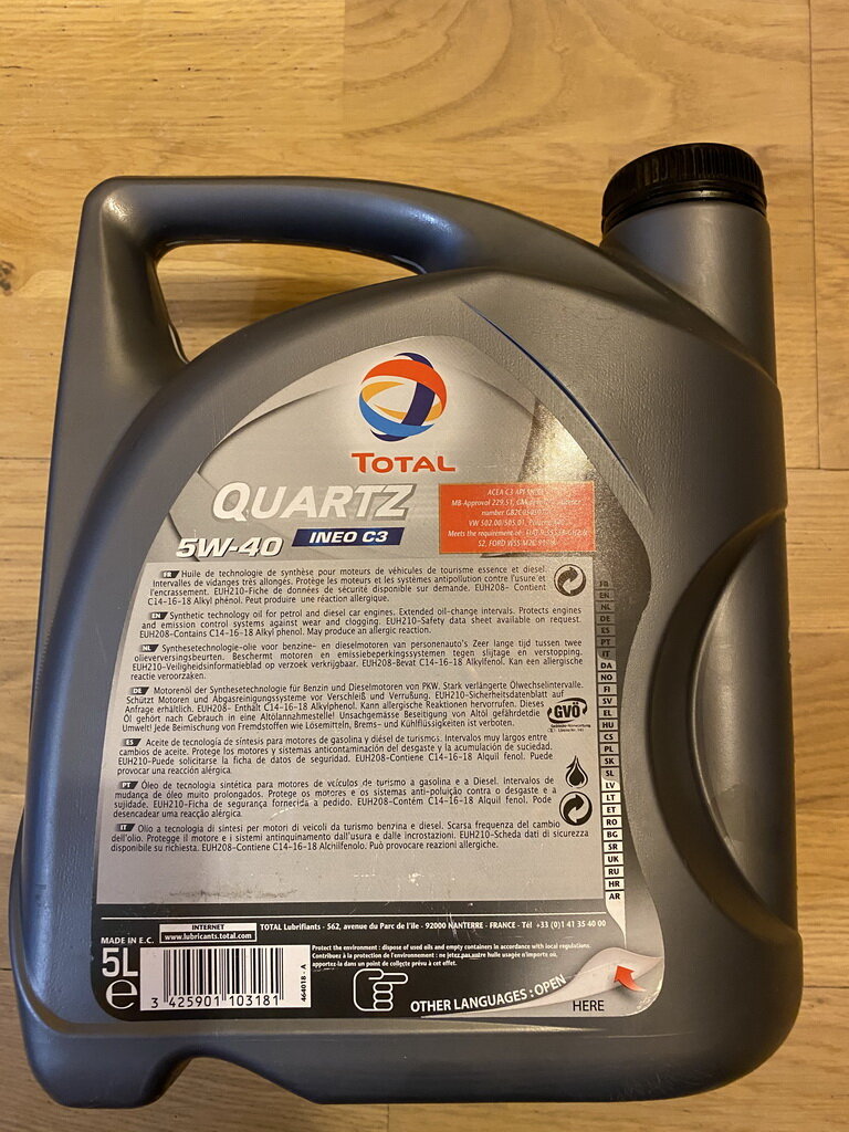

Масло заявлено как: ACEA C3, API SN/CF, MB-Approval 229.51, VW 505.00/505.01, PORSCHE A40, GM Dexos 2™, FIAT 9.55535-S2, FORD WSS-M2C917-A
213104(старый)/213789(новый) - Total Ineo C3 5W-40 1L
213103(старый)/213790(новый) - Total Ineo C3 5W-40 5L
В линейке продуктов Total есть моторное масло Ineo MC3 вязкостей 5w-30 и 5w-40. Не так давно появился дублирующий продукт - Ineo С3. Как минимум в 40-й вязкости точно.
Согласно комментариям с горячей линии вендора, С3 и MC3 пока живут одновременно, далее MC3 выводится из оборота.
Весной-летом 20-го совместными усилиями клуба, были протестированы обе вязкости продукта (30-ка и 40-ка)
Осенью, возникла необходмость купить пятилитрушку 40-ки. MC3 у продавца в наличии не оказалось, была С3 (артикул 213103)
Этим январём, вместе с анализом отработки(опубликуется позже), примерно 0.5 литра остатков из канистры были перелиты в ПЭТ-бутылку и отправлены в лабораторию УРЦ.
Выкладываю результаты анализа. Прошу обратить внимание, что это лайт-анализ (не измерялось кислотное число и сера). Я изначально предполагал что "старая" MC3 и "новая" С3 по сути одно и тоже, поэтому результатов лайт-анализа будет достаточно. Также, "тогда" у сороковки MC3 был слегка "завален" ИК-спектр, а так - новое измерение.
По факту, как и предполагалось - одно и то же масло.
