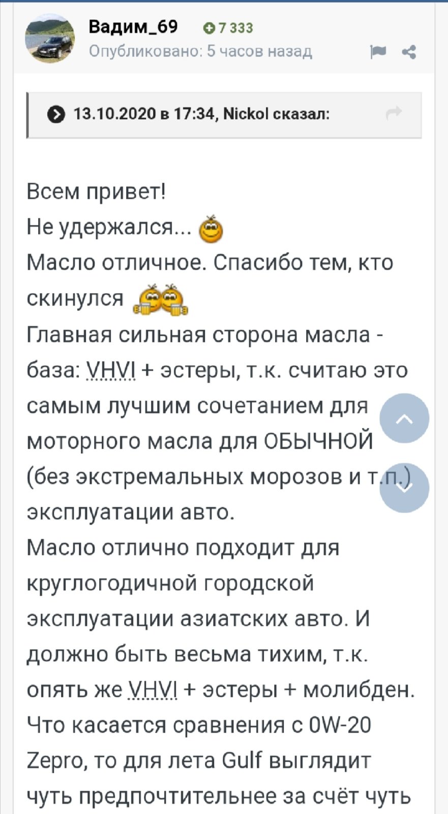

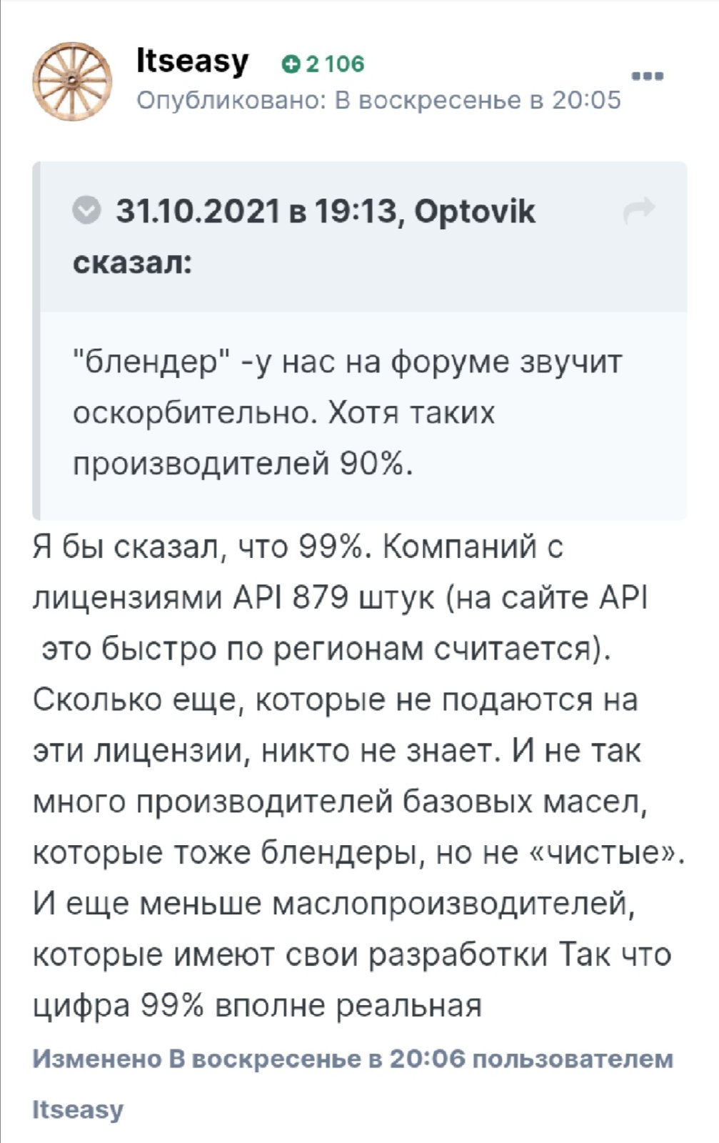

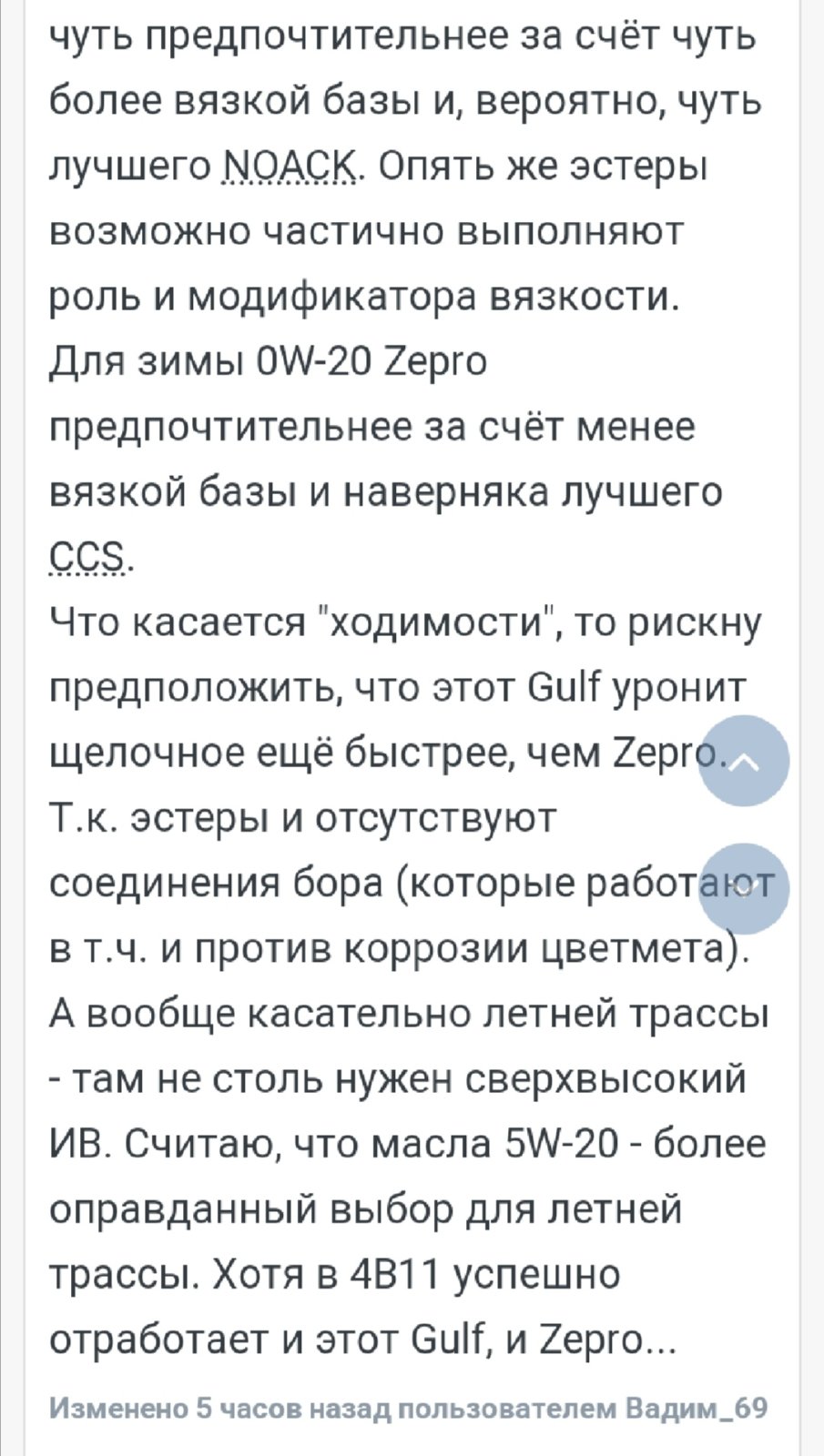

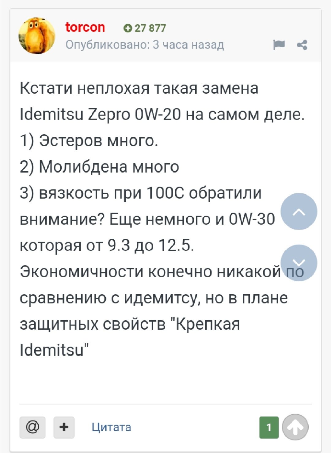

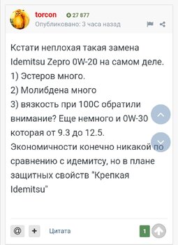

43 минуты назад, stalk:er сказал:
Гульф - это блендер, а значит его делает кто попало. )) ИМХО
99% масел производят блендеры (скрин1). Ну, и немного про масло Гульф 0w20 от уважаемых torcon (скрин2) и Вадим_69 (скрин3,4)

Насколько помню, Гульф это полный цикл производства, те от добычи и до канистры, так что никак не блендер, а весьма крупный производитель.
Блендер (фирма) заказывает компоненты, в зависимости от мощностей - могут как сами привозную нефть перерабатывать, так и уже готовые базы закупать, и сама мешает из них продукты, как может это делать кто попало?
