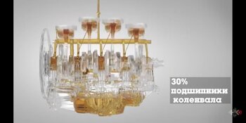

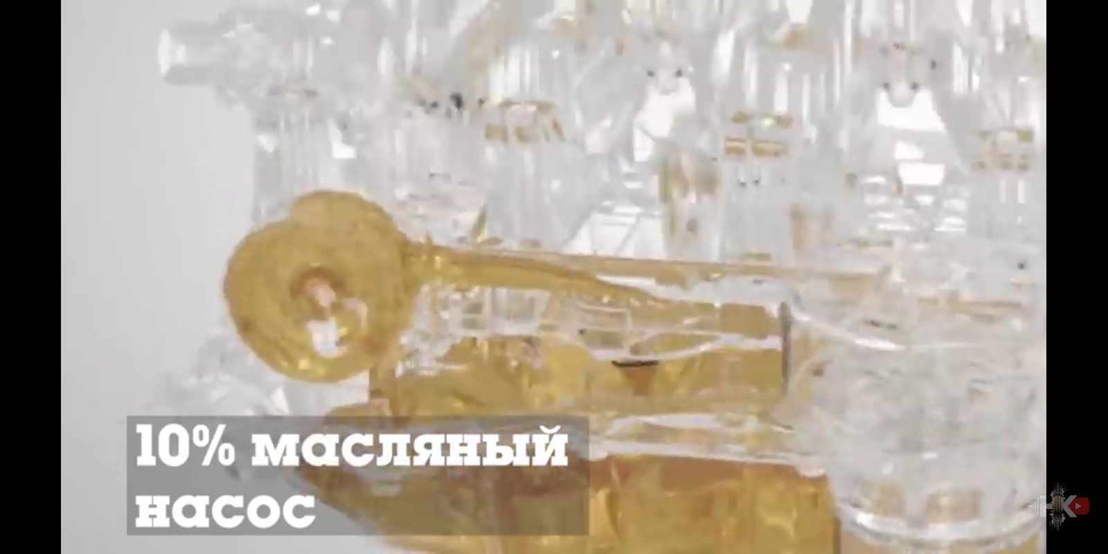

Павел К по идее, всё правильно, у менее вязкого масла ниже потери на трение, в парах (скрин1,2,3,4). Хотя, мож ещё и состав у масел разный, он тоже решает (наверное) в этом плане. Р.S: но у меня, почему-то, на маслах (или миксах) с вязкостью, примерно, как у 5w30 А3/В4, или около того, всегда наименьший расход бенза, причём, это в сравнении с разными 0w20/5w20 и маловязкими Ильсаками/А5/В5 5w30. Причём, замеры делаю в разные (во все) времена года, но при одинаковых маршрутах и средней скорости, да и вообще все условия идентичные. Скажу больше, я читал про такой же эффект, ещё у нескольких владельцев корейских авто. Причём они не "наездники", люди ведут свои блоги и хорошо посвящены в тему эксплуатации авто, масел и всего, что с этим связано. У них тоже на более вязких маслах и мотор работает тише, и расход бенза ниже, чем на маловязких 0w20. Просто, как один из примеров (скрин5). Вот такие дела
