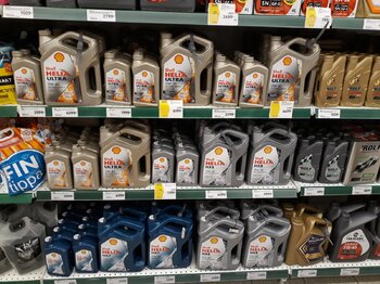

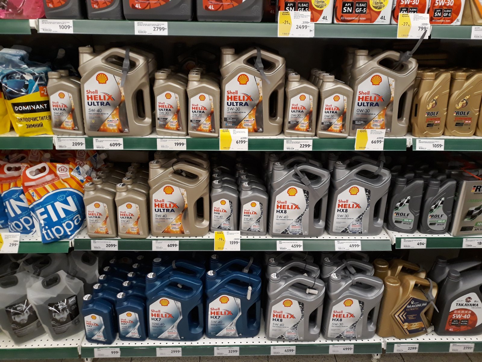

8 часов назад, VV"351 сказал:
В Питерских Океях Шелл не переводится, но стоит по-конски, но есть некоторые виды.
Вот он Шелл почти в полный рост на полках Окея СПб:
Надеюсь не сочтут за лютый оффтоп, но раз грозился показать....:D
Это для тех кто любит лить 30-ки и 40-ки в зиму:pardon:

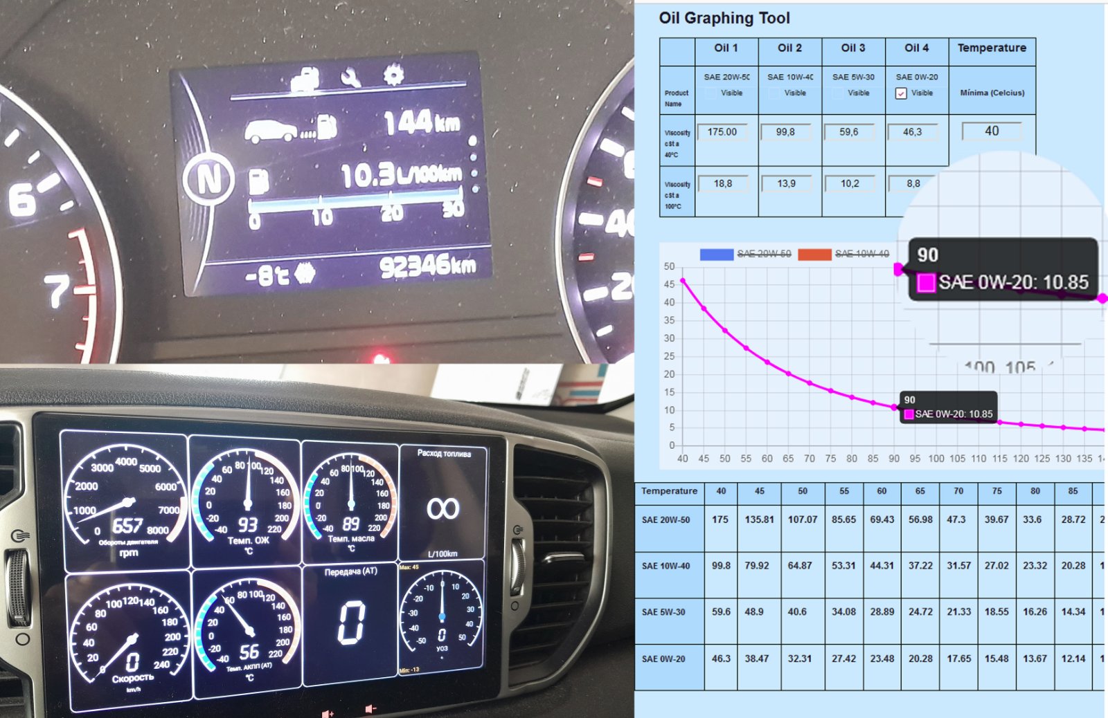

Проехал порядка 40 км не быстрый пригород. этот карсканер у меня подвирает в боОльшую сторону на 5-7 гр. (сравнивал с термопарой), так что по факту в картере ещё меньше. После прогрева бултыхается 30-ка, а не KIXX 0W-20 SP.

steamroller это Вы ещё видимо, относительно, активно ехали.
За 40 минут движения в городе, после 5-7 минут прогрева, в зиму на форестере 2.5, по маршруту- дом, сад, работа. Температура масла еле дотягивала до 78С по данным обд.

бывает ещё разжижение топливом, кратковременный рост температуры при сильных нагрузках (подъем в гору, букс в негу), особенно при температурах от 0 и выше. Поэтому лучше чуть гуще, чем чересчур жидко, тем более 30-ка Ilsac c KV 100 = 10 cCт не критично гуще чем аналогичная 20-ка с KV100 = 8,5, а диапазон защиты от непредвиденных ситуаций у неё (30-ки) побольше, а если масло меняется не по сезону, то использование 20-ки совсем сомнительно - не знаешь в какой жаре окажешься летом
Не утверждаю, что 20-ки нельзя (плохо), попытался объяснить "любовь" к 30 и 40 :)
Только что, Sour сказал:
На ютубе паренёк на непрогретой 40 -ке намотал владыш на кривошип, забуксовав в сугробе.
Лень искать цитату SAE 20, но примерно звучит так  "снижение вязкости до 5 сантистокс не приводило к повышенному износу, только рост КПД"
