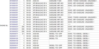

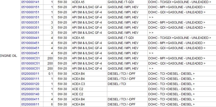

Рекомендации производителя по оригинальному каталогу автомобилей с внутреннего рынка.
Вроде не встречал здесь.
Optima JF 16-
Спортаж/Тусан 16
