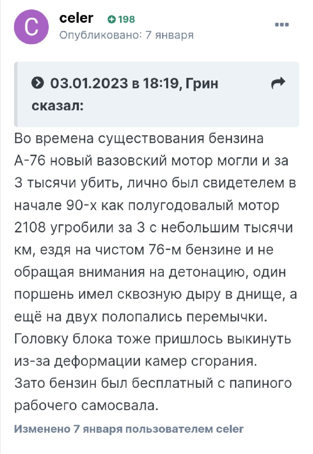

GOT главное, чтобы вот так не получилось, как на скрине.  Р.S: какое там бабло? Парень из Тюмени, до сих пор сабжевые моторы за 100тыс.руб капиталит, в то время, как те же "K-power", или все Московские конторы, за это меньше 200тыс.руб уже давно не берут
