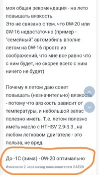

11 минут назад, igordedov сказал:
Что то я в своём руководстве такого не видел
Молоком написано)).
10 часов назад, VV"351 сказал:
Что за дурость в жару ездить на 0-20? Оно по умолчанию для северов задумано
Оно задумано чисто как экономия топлива и порог замерзания у этих масел выдающимся никак не назовешь.

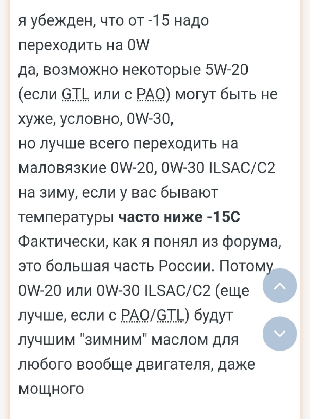

18 часов назад, VV"351 сказал:
Ну, лучше "0"W-масел порога замерзания как бы и нет.
Как-то неубедительны они после морозилки. Не, ну может там есть в ряду пару тройку экземляров с зачетом, например какой нибудь м1 0w20 на нафталинах, с бешенным ценником и морем подделок. Хотя вот нет, морозил я именно его - не впечатляет. Тридцатка x1 не намного и хуже, если не почти так же. А всякие киксы20 и проч из сегмента- ну нет, не  зима.

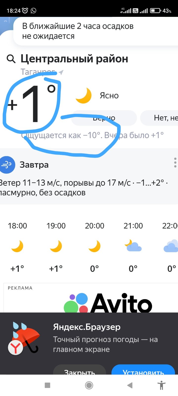

Ну все же "в холодную погоду" и "масло для северов" это далеко не одно и тоже. Вот у нас счас +1 и ветер сильный. Холодная погода? Да. Даже Яндекс говорит, что ощущается как -10. Утром было -3 и Яндекс писал, что ощущается как -14. И это реально так. К нам гости с Мурманска  приезжают, охреневают от погоды. Влажность и ветер - это жёстко).
Но Таганрог сложно причислить к "северам")))).
alex323 я понимаю это так - производитель рекомендует выбирать вязкость, в зависимости от климата (забортной t) и если жарко - то лить более вязкое масло, если холодно - то менее вязкое.
alex323 а у нас сегодня (-17°) было рано утром, я на работу ехал. Вот, самое время для нулевок (0w20/0w30) наступает)))
20 минут назад, Роман 73 сказал:
Не хочу снова в теорию, но в ноябре несколько дней была такая же температура (+1+3). На 5-30 (Новус) расход  чисто по городу при средней 17-18 кмч  был в  районе 9.3-9.4.  Сегодня по городу проехал ровно 45 км, средняя чуть выше правда, 21 кмч. Расход 8.5 (счас залита не самая маловязкая 20-ка, EXTREME GTW).
Помнишь САЕ говорил, что уже при околонулевых температурах есть смысл переходить на 0-20?
19 минут назад, alex323 сказал:
Помню, конечно, до (-1°) смело катаем на 0w20))
Роман 73
он писал про небольшое повышение вязкости летом. Я, кажись, перестарался с повышением))).
5-30 с 504-м все таки густоваты. Это чувствуется на фоне 0-20.
