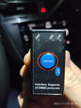

Сергей 72 у меня такой. И на Тиге счас норм работает
Сергей 72 версия 1,5 точно работает, версия 2,1 точно не работает, во всяком случае на моём kia Ceed. На андроиде работает, на яблоке также, точнее работал раньше. Сейчас не скажу.
1 минуту назад, Nemo1980 сказал:

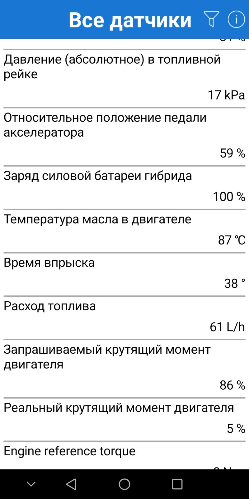

У меня версия 1,5. Не могу настроить, может профиль не тот выбираю, там не совсем понятно было с профилем, по моему авто
15 минут назад, Сергей 72 сказал:
Не подскажу, там в принципе всё интуитивно просто, но вот температуру масла не вижу. На Драйве видел подробное человек расписывал, у него всё работает. У меня нет, хз в чем дело, может сам елм хреноввй, поэтому вопрос и выше задал. Не подскажу. :unknown:
2 часа назад, Nemo1980 сказал:
  Скрыть содержимое
Да с профилем вопросов нет, настроил, много чего показывает, кроме температуры масла. Плохо когда не помнишь, особенно когда не знаешь:sarcastic:Это я про себя:dash1:
Может ты до него просто не долистал. Он там, этот "датчик" может сотый по счёту. Это демо-режим, если чё. Данные не актуальные.
Изменено пользователем moleggg333
moleggg333 я до него дошёл, галочку поставил, не показывает температуру. Насколько помню. Завтра попробую снова.
3 минуты назад, Nemo1980 сказал:
У меня Спортаж 3,2013,всё показывает. Летом больше 102°С на серпантинах сочинских не наблюдал. 4 взрослых и скарб отпускной. Правда радиаторы мытые.
2 минуты назад, moleggg333 сказал:
Да вот самому интересно. Радиаторы чистые, мою. Завтра в пробках тошнить, попробую ещё раз.
