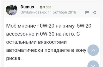

Перечитал сейчас самые важные (на мой скромный взгляд) тезисы, озвученные SAE20 (а их у меня скопированно, сохранено, всегда находится под рукой и готово к прочтению 175 штук, в виде пОстов) и ещё сильнее укрепился во мнении, что даже Ильсаки и А5 масла с HTHS <=3,5 в вязкости именно 5w30 - это не есть хорошие масла для этих корейских моторов (в плане реологии и трибологии), и они никак не помогут избежать задиров в ЦПГ. Масла же в вязкости 5w30 А3 и 5w40 - это вообще табу к применению в этих моторах. А вот масла в вязкости 0w20/5w20 (а если лето очень жаркое, то можно и 10w30 (где-нибудь в Алжире, или Египте :D)), наоборот, очень приветствуются. Повторюсь - именно в этих корейских G4NA/G4KD моторах, у которых слишком маленький тепловой зазор в ЦПГ (в паре цилиндр/юбка поршня) с завода (около 0,015-0,02). А вот, например, G4KE моторы, или меньшие братья 1,4л/1,6л Гаммы, проблемой задиров не страдают и, как говорит тюменьский мастер, зазоры в ЦПГ у них уже идут от 0,04-0,06 и выше, там можно и погуще лить (5w20/5w30 ILSAC/A5), ничего страшного не будет. Крч, как резюме - прав был Dumus, когда сказал ещё 3 года назад (скрин)

Корейцы знают что "в этом постсоветском регионе не признают никакие масла, кроме 5w30 и 5w40", поэтому и увеличивают зазор в ЦПГ, чтобы моторы хотя бы гарантию выхаживали.
