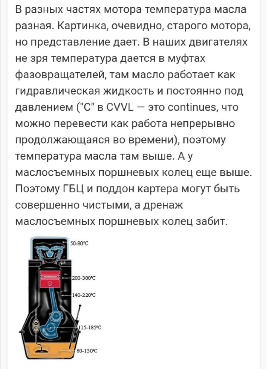

1 час назад, doc_7 сказал:
Если у вас есть замеры температуры масла в разных частях двигателя - будет очень интересно посмотреть,
23 минуты назад, Роман 73 сказал:
Вы будете утверждать, что температура масла скачет  от 100 до 300 градусов? :Cherna-facepalm:
1 минуту назад, doc_7 сказал:
Скачет - это неправильное слово, t масла в разных частях двигателя - разная и она всё время меняется, например, в зоне поршневых колец, она будет очень высокой, но опять это будет t не всего объёма масла, а лишь нескольких его капель, которые потом удачно сольются в поддон, перемешаются с другим, более холодным маслом и так далее, по кругу. Ваш вопрос-то в чём?
11 минут назад, Роман 73 сказал:
Вы путаете температуру МАСЛА и температуру ДЕТАЛЕЙ двигателя.
17 минут назад, doc_7 сказал:
Да я-то, как раз, ничего не путаю))) Ну да бог с ним

4 часа назад, doc_7 сказал:
Каким тогда образом происходит нагрев масла с момента запуска до полного прогрева? Давайте будем все таки оперировать какими-то замерами.
Так и происходит, через тепло, работу двс.
Я говорю о том, что Тмасла бывает разная, в разных частях движка, и есть зависимость от нагрева блока, что в общем очевидно, хоть зависимость эта и не линейная.
