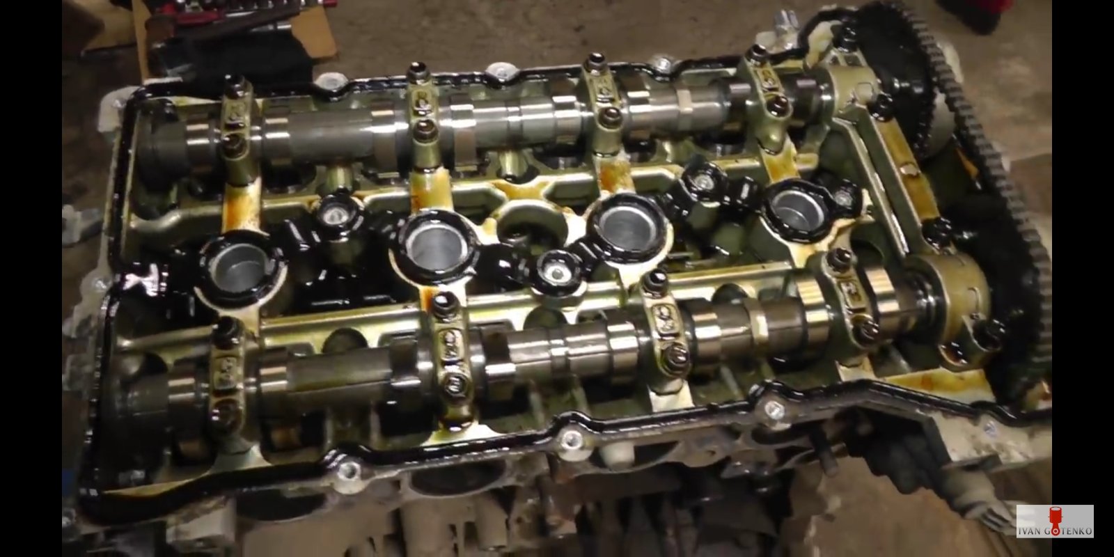

 Посмотри какая чистота в голове и что творится внизу, когда сняли картер, всё черным-черно, всё закоксовано сгоревшим маслом, а ведь на фото один и тот же мотор (G4NA или G4KD точно не помню). И они все такие. Это говорит о том, что t масла в голове, явно ниже, чем t масла в блоке (в картере)
Картер по-сути это накопитель, поэтому грязь там и оседает. Масло начинает путь из картера через фильтр, и заканчивает тоже в картере, но после цикла, нефильтрованным, где смешивается с остальным объемом, во время работы или после того как заглушил, все туда стекает и включения в масле там и оседают потому, ну и не всегда головка по загрязнению опережает картер.
Так я и говорю, что она его нифига не опережает, в голове, обычно, всё более-менее прилично, а внизу уже жоп@
1 час назад, Роман 73 сказал:
В контексте того, что ты выше писал - каким образом Т в картере может быть выше Т головки? Он снизу вообще прикручен и там как минимум литра полтора все время, а не канал тонкий под давлением в рубашке рядом с поршнями или разбрызгивание с цилиндров. Ясен пень, что оно там не холодное и всеивремя перемешивается с обратным сливом, но тем не менее, там объем. А почему засраный - так туда все сливается, как в канаву. К тому же что за масло еще было и как ездили, меняли. Это в смысле загрязнений в масле, которые все в картере оказываются.
П.С. Масло же меняешь, прикоснись рукой к картеру и к блоку, никакой там одинаковости.
