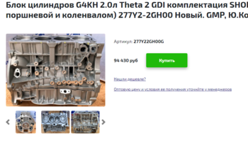

Походу пора затариваться новым шортблоком прозапас, при продаже машины в багажник класть. Где они их по 140к. берут?
Изменено пользователем Чайникофф
1 час назад, Чайникофф сказал:
При продаже, можно скинуть ту же сумму на капремонт, со стоимости машины))
Чайникофф
держи,даже подешевле,есть в наличии
