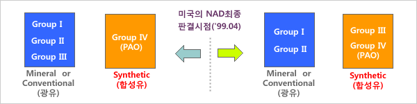

25 минут назад, alex323 сказал:
До апреля 1999 г было несколько иное представление о синтетике
Ей называлось только масло на базе IV (PAO) группы
После 99 года (картинка справа) 3-ую группу стали называть так же синтетикой
У этого S-oil CAS 64742-54-7  III группа
Или правильно тут называть 100% синтетикой только PAO?

9 часов назад, Fortevod сказал:
Все правильно - гидрокрекинг (он же VHVI).
MSDS изучать интересное занятие, однако там могут быть не заявлены высоковязкие ПАО и эстеры крайне редко указываются.
Надо переходить к анализам свежих масел.
ИК спектр Фурье говорит о том, что масло создано на основе гидрокрекинга VHVI....
По современным понятиям это масло можно называть синтетическим. Не зря корейцы на канистре написали Fullу Synthetic.
Взято отсюда:
