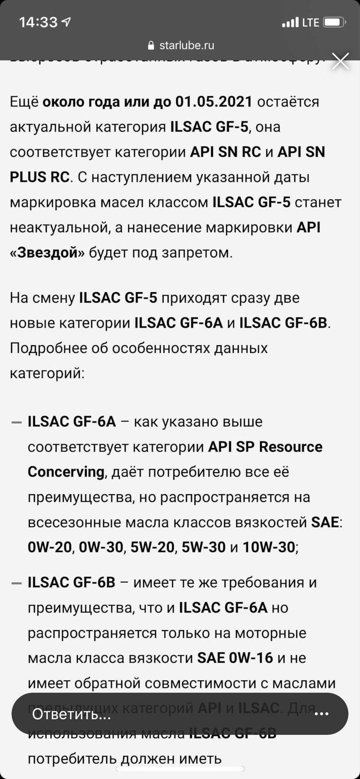

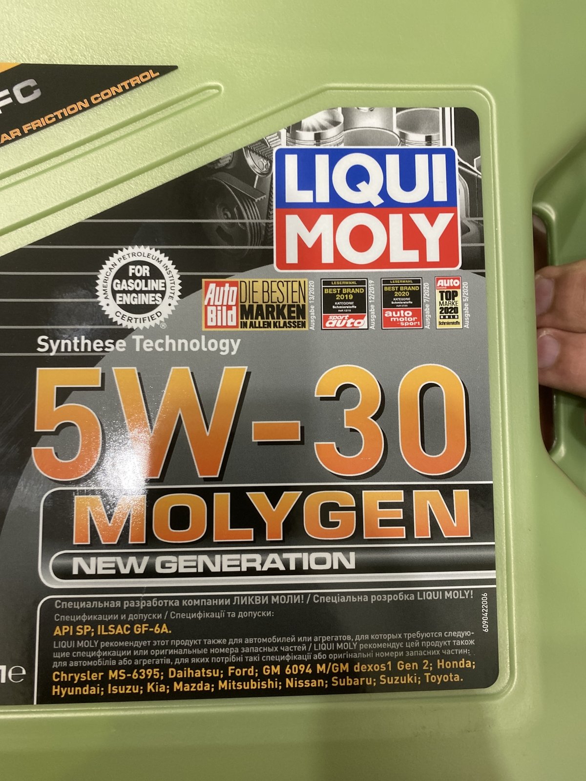

Приветствую всех. Попросил тут меня один человек уточнить здесь на тему масла. Итак: хотел он купить Liqui moly molygen 5w30 API SN ilsac gf5. Но его убедили взять допуска API sp ilsac gf 6a,которое дороже. Мотивировали, тем что будет переход на обновлённый стандарт. Он купил это масло, а теперь в сомнениях-а заливать то его можно в G4NA?  Что скажете?
Привожу скрин переписки по этому поводу
9 минут назад, TUB сказал:
Можно конечно.
Так оно дороже. Маркетинг чистой воды? Старье в новой упаковке и с новой ценой?
