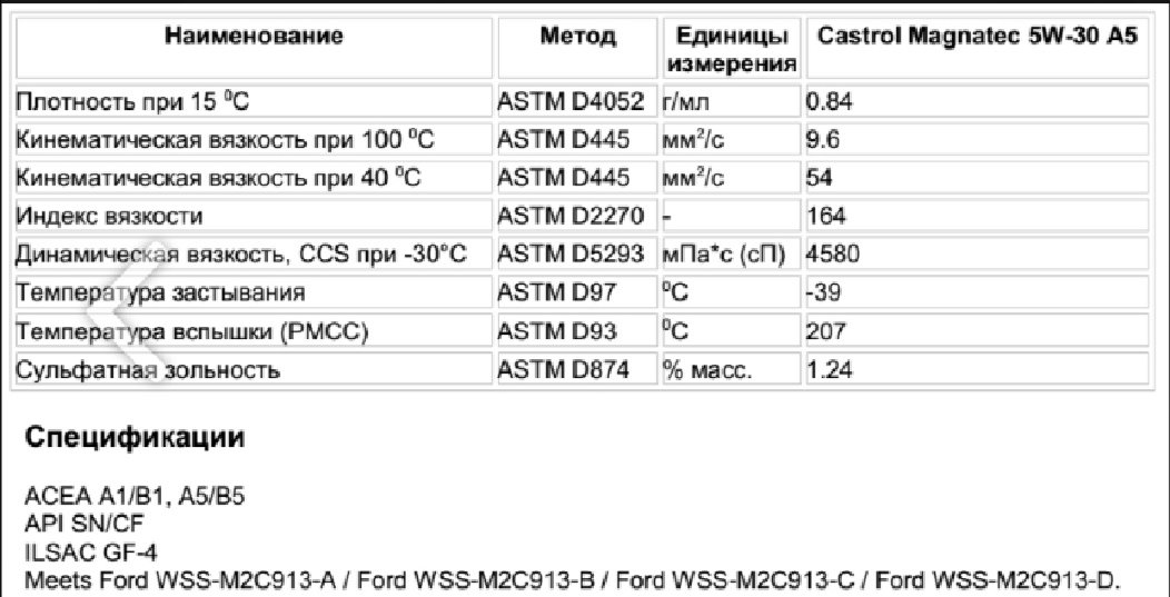

Что думают уважаемые "кроты" (форумчане), нужно брать (хватать), или это может быть левандосом? Кастрол Магнатек 5w30 A5/В5, он же А/В1, он же ILSAC GF-5, с молибденом и бором в составе, с довольно неплохой CCS = 4580 (при (-30гр)), а самое главное ценой, около 1тыс.руб/4л :help:

Что думают уважаемые "кроты" (форумчане), нужно брать (хватать), или это может быть левандосом? Кастрол Магнатек 5w30 A5/В5, он же А/В1, он же ILSAC GF4, с молибденом и бором в составе, с довольно неплохой CCS = 4580 (при (-30гр)), а самое главное ценой, около 1тыс.руб/4л :help:

Роман 73 Я не профи,а вспышка не маленькая?
10 минут назад, vas12 сказал:
Масло маловязкое, база "жидкая", CCS низкая, поэтому вспышка, ессно, страдает. Это масло хорошо зайдёт на осень/весну, а в некоторых регионах и в зиму. Эта (будущая) зима обещает быть тёплой, как и прошлая, поэтому это (или такое же, но другого производителя) масло, смело можно залить даже на зиму, в наши моторы, в средней полосе России. ИМХО

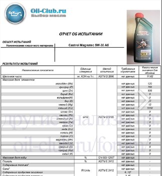

Его на форуме сравнивали с FFF, пришли к выводу, что это одно и тоже. А FFF хвалят.
То, что это хорошее масло само по себе - я не сомневаюсь, хотя, разное о нём слышал, но вот то, что это может быть подделка - такие мысли есть. Особенно из-за цены. Надо морозить и смотреть, как течёт (хотя бы, для начала).

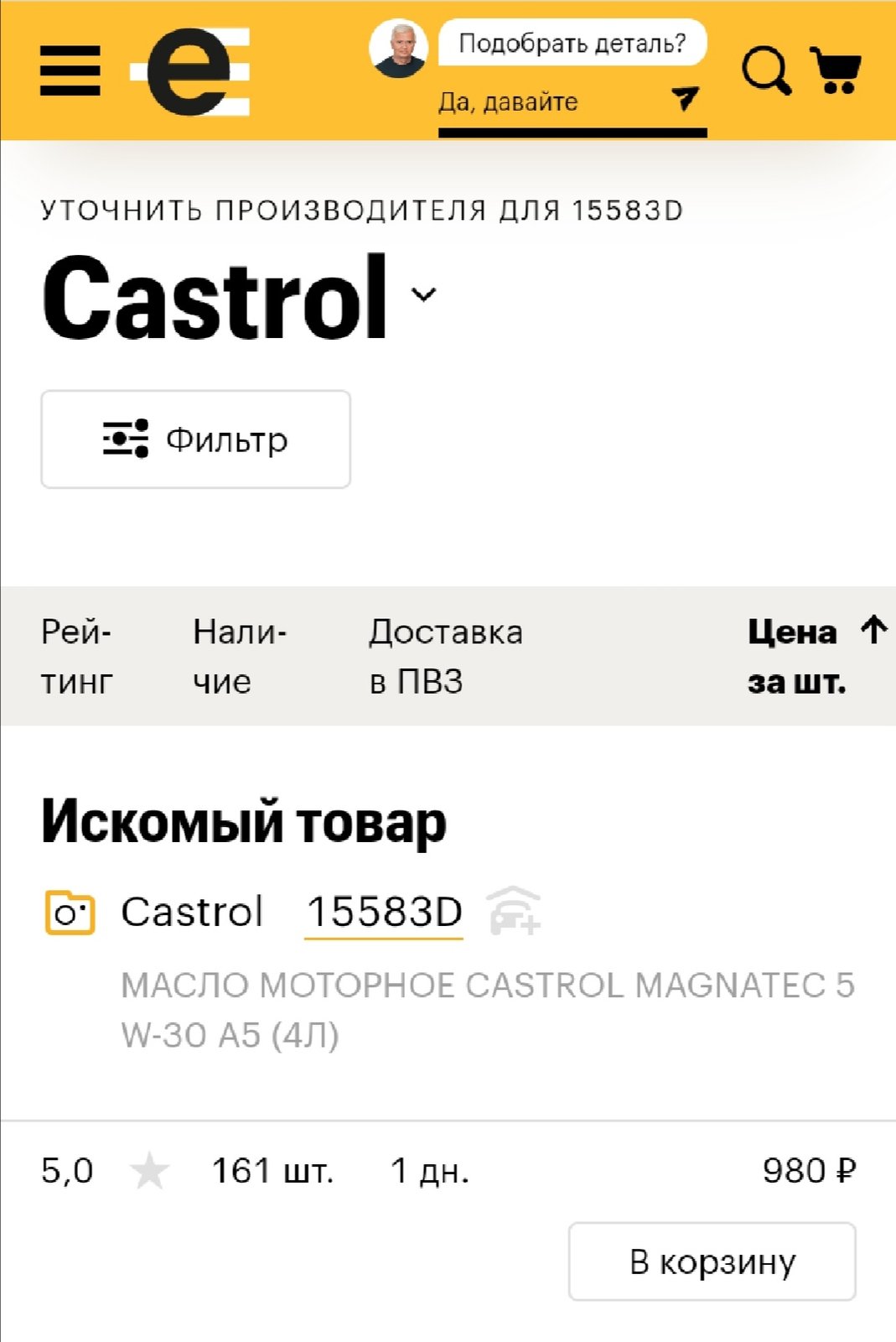

26 минут назад, Роман 73 сказал:
Думаешь левак? Я заказал пару канистр
А ты посмотри предложения этого масла в автодоке. По низкой цене пара поставщиков, и это не Дистрибьюторы, как было с 0-20, 4Т 10-30..... Я б крепко задумался, прежде чем покупать Кастрол по дешман цене хз у кого.
