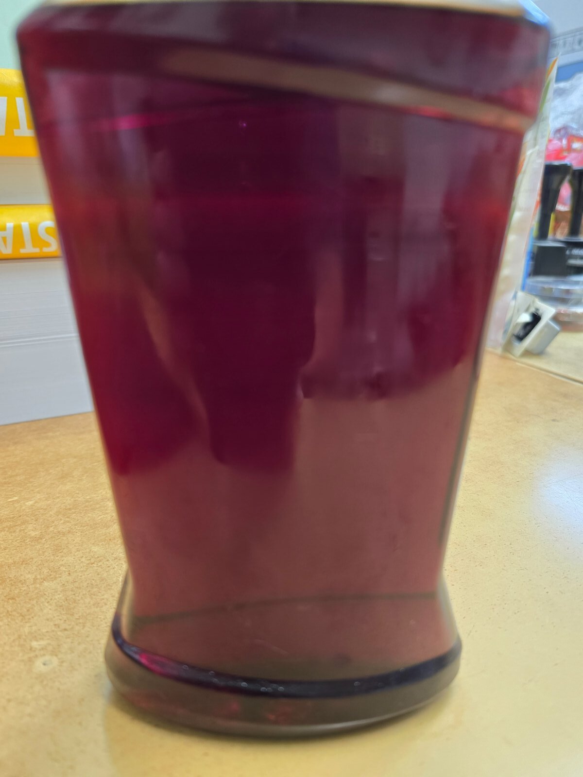

6 сентября 20242 г друзья смешал моджо с маслом синтек и синтек из желтого превратился в красный прям как атф по цвету стал, это нормально? никто такого не замечал?
6 сентября 20242 г niksx16 потому что моджик сам по себе красный , вот и подкрасил масло , зависит еще от полимерки в масле , при смешивании с лукойлом в большей концентрации полимерка вообще может свернуться в сопли
6 сентября 20242 г niksx16 вот например в ДОТФ добавил фуллеренов С60-С70 0.1 гр , прозрачная жижа стала красной
6 сентября 20242 г 14 минут назад, Projector сказал: niksx16 потому что моджик сам по себе красный , вот и подкрасил масло , зависит еще от полимерки в масле , при смешивании с лукойлом в большей концентрации полимерка вообще может свернуться в сопли он вообще не красный) янтарно желтый
6 сентября 20242 г 2 часа назад, Projector сказал: при смешивании с лукойлом в большей концентрации полимерка вообще может свернуться в сопли полимер изыди) обратно возвращается? Чревато, если нет...
6 сентября 20242 г 6 минут назад, AleksFreeman сказал: полимер изыди) обратно возвращается? Чревато, если нет... В процессе работы масла в двигателе часть полимера в любом случае разрушается и отваливается от масла вместе с сажей и пригорает на кольцах, объем зависит от качества полимера , условий эксплуатации и главное от переката
