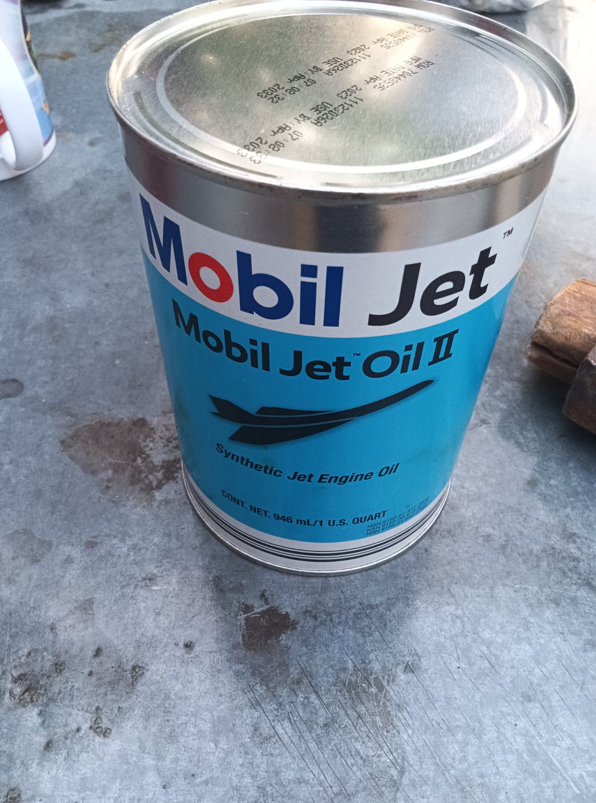

7 июня 20251 г Автор Популярное сообщение Я вернулся братья и сестры в секту джетойла. Опять залил. Изменено 7 июня 20251 г пользователем Хмыр

6 октября 20251 г Автор 8 часов назад, EXEFILE сказал: Хмыр А где покупали? Где его искатЬ? Не покупал. Мимо шел, взял.
