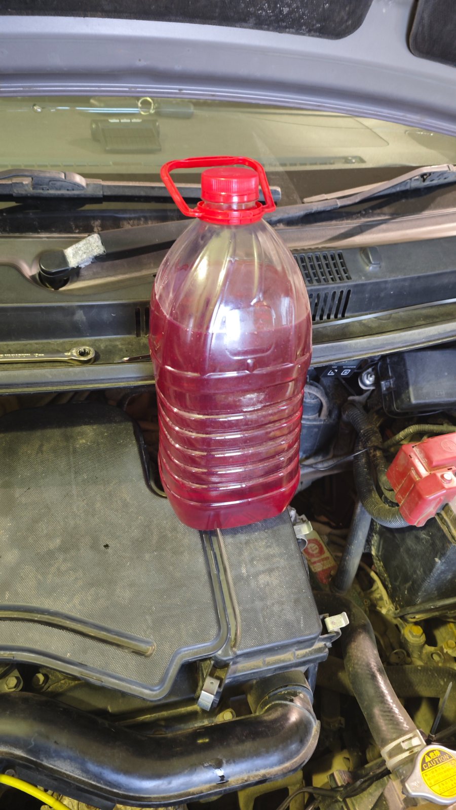

niksx16 у меня в гараже стоял микс из масел с добавлением МоДжо, сегодня я его залил в Пассо. На момент заливки он был красного цвета. Покраснение произошло через несколько дней после смешивания, при этом микс в двигатель на тот момент не заливался, стоял в прозрачной баклахе. Я чё-то по этому поводу не парюсь. И да, в миксе масел Синтек не было.

Сегодня менял масло,  с прошлого раза остался микс(Lukoil Genesis Armortech A3/B4 5W-30 с моджо)  около литра, на момент заливки был красный,  сегодня заметил что стал фиолетового оттенка, первый раз мешал с этим маслом,  с другими всегда красный оставался

Сегодня менял масло через щуп. Вчера заготовил компот - смесь из двух литров разных 0в-20 плюс с поллитра 0в-30 и 150 мл МоДжО. Покраснело практически сразу, как и всегда. Бутылка трёхлитровая, если что, в ней мешать удобно порцию для Пассо.

Аналогично: Gazprom Premium N + TurboNicoil 600 - покраснело сразу , микс 9литров (8л+1л). В двигателе на щупе красного цвета не наблюдается , покраснение видно только в большом объеме масла.
