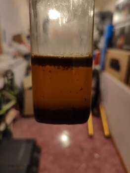

25 сентября 20242 г Наблюдение по поводу смешивания МоDTC и моджо. Имеется пара флакончиков, один распаковал предварительно потряс. Решил сразу смешать с моджо и добавить в прогретый двигатель(почуть добавляю покатавшись на свежем масле км так 300), и появилась будто эмульсия. Оставил отстаиваться, посмотрим что получится. Потом малыми дозами смешаю с маслом(одновременно и поочереди внося). По самому молибдену: надо очень тщательно размешивать, чтоб растрясти осадок и само вещество, при заливке допустим 2/3 пузырька, равномерно распределялось. Но думаю лучше по одному вносить компоненты сразу в масло.
25 сентября 20242 г 4 минуты назад, Alekskonv сказал: Но думаю лучше по одному вносить компоненты сразу в масло. Что бы не видеть какая "фигня" получается ?
25 сентября 20242 г Продолжим. Постояла эта гремучая смесь всего около 3х часов. Что видим. Смешаю соотношении 9:1 с маслом, посмотрим как поведет себя и будет ли осадок и расслоение. Тут поровну было, по 130мл моджо и МоDTC.
3 октября 20242 г 26.09.2024 в 01:33, Alekskonv сказал: Продолжим. Постояла эта гремучая смесь всего около 3х часов. Что видим. Смешаю соотношении 9:1 с маслом, посмотрим как поведет себя и будет ли осадок и расслоение. Тут поровну было, по 130мл моджо и МоDTC. Я вот потихоньку, но все больше прихожу к выводу, что нех.... смешивать все подряд. Есть мало его и лей!! а то вот потом такое появится в ДВС и не дай бог осядет на всех деталях и маслоприемник забьется и т.д. и т.п.
4 октября 20242 г 21 час назад, Dimoll сказал: Я вот потихоньку, но все больше прихожу к выводу, что нех.... смешивать все подряд. Есть мало его и лей!! а то вот потом такое появится в ДВС и не дай бог осядет на всех деталях и маслоприемник забьется и т.д. и т.п. Просто надо смешивать инградиенты до заливки в мотор, и будет счастье

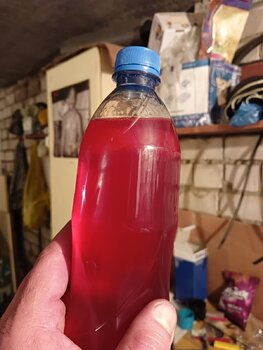

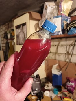

8 декабря 20241 г Вчера перед очередной заменой масла смешал 200 грамм масла 5-30 + 280 грамм Мобила. Сначала все нормально было, смешалось сразу. А вечером как стал масло менять, увидел странную картину. Появилась в бутылке какая-то субстанция , типа блина. Похожая на чайный гриб (если кто помнит). Потряс бутылку, она не растворилась. Вышел на улицу, выплеснул эту фигню на землю от греха подальше. Из 500 грамм в бутылке осталось 300, остаток залил в двигло. Теперь сильно призадумался, стоит ли дальше эти эксперименты проводить. Никогда раньше ничего подобного не видел, заканчиваю уже второй литр мобила, ни разу никаких осадков не было.
8 декабря 20241 г 3 часа назад, Fallcon сказал: Никогда раньше ничего подобного не видел, заканчиваю уже второй литр мобила, ни разу никаких осадков не было. Привет. Масло в эту заливку как и обычно? Или другой сорт? Расслоение видел лишь единожды, когда напрямую смешал моджо с MoDTC и an8. При добавке с маслом как пишете, не было подобного.
