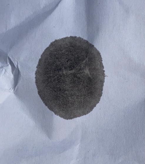

Мне кажется оно уже изрядно грязное, уровень на месте. Пробег 3800км, думаю ещё 1200-1500км практически все по трассе и буду менять. Залью другое, посмотрю как будет себя вести.

Продолжаю наблюдения.
Смазывающие свойства масла от цвета не зависят. 250м/ч это норма ,а  учитывая что это трасса то хорошо. Смотрите мото/часы, а не пробег...
VadimM79 95 м/ч и на замену? Не рановато ли?
18 часов назад, Optovik сказал:
Я прекрасно понимаю, что от цвета смазывающие свойства не зависят, и про 250м/ч тоже в курсе), поэтому и меняю раз в 10т.км. (средняя скорость около 40). Меня смутило именно такое быстрое потемнение масла по сравнению с предыдущими моими авто, а там пробеги были солиднее, 250 и 190 т.км.
17 часов назад, Shamhoon сказал:
Рано, но если Вы читали тему, то к этим 95м/ч добавится ещё около 25-30м/ч. А самое главное, что предыдущее масло было залито прежним владельцем год назад и пробег до покупки мной авто в районе 15т.км. Это по данным сервисной книги. Меняли в промежутке или нет никому не известно. Масло было ужасным, я его сразу же поехал менять.
34 минуты назад, VadimM79 сказал:
Ну так прежний владелец засрал двигатель, вот Мобил и отмывает его....
3 часа назад, JEEPер сказал:
Я это понимаю и надеюсь, что отмоется! Попробую другое масло, потом через 1-2 замены может ещё раз это залью, как говориться дам второй шанс.:D
