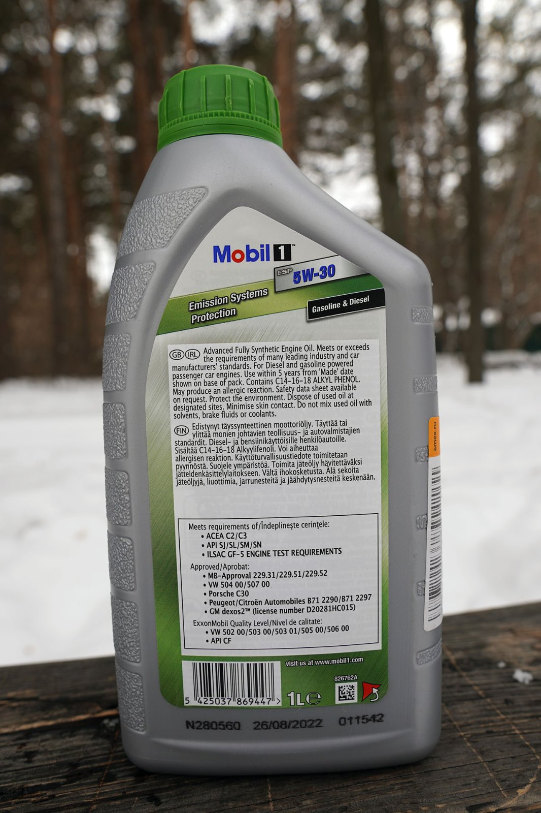

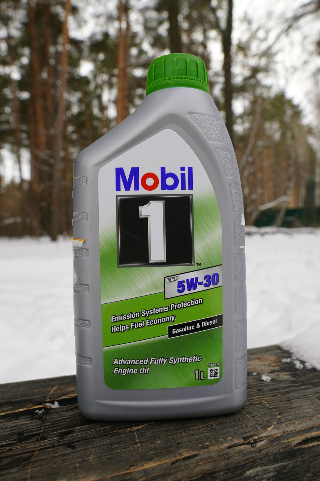

23 марта 20233 г Популярное сообщение Закреплён Mobil1 ESP 5W-30 свежее Shear Stability за анализ спасибо Maxxixx, VANOOO96, Pechnik, JIeXa, just_4_lulz, veev2, АлексейА, Projector, and2949, fareastwood, Vartanich, Евген48. Масло для анализа закупал в емексе у поставщика PHDM. Масло заявлено как: ACEA C2/C3, API SN/SM, MB-Approval 229.52/229.51/229.31; VW 504 00/ 507 00; Porsche C30; Peugeot Citroen Automobiles B71 2290, B71 2297; GM dexos2TM (Номер лицензии D20281HC015). Артикулы коды для заказа в интернет магазинах: 154279 - Mobil 1 ESP 5W-30 1L 154285 - Mobil 1 ESP 5W-30 4L 155145 - Mobil 1 ESP 5W-30 5L 154303 - Mobil 1 ESP 5W-30 20L 154300 - Mobil 1 ESP 5W-30 60L 154276 - Mobil 1 ESP 5W-30 208L
