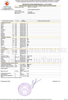

Mobil1 ESP 5W-30 свежее 2022
Mobil1 ESP 5W-30 свежее 2022 за анализ спасибо камраду fonserg.
Mobil1 ESP 5W-30 2022 (VOA BASE) копия.jpgMobil1 ESP 5W-30 2022 URC копия.jpg

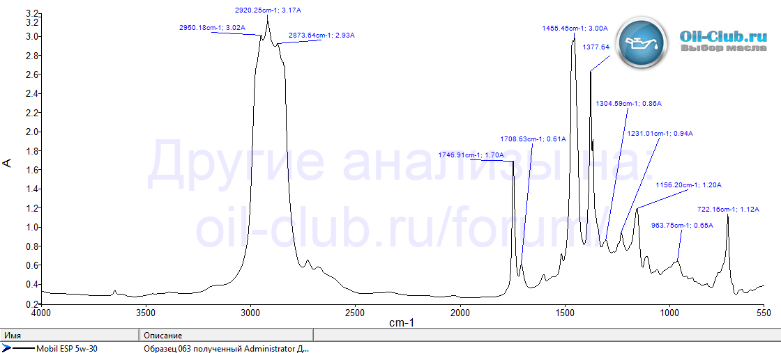

Масло заявлено как: ACEA C2/C3, API SN/SM, MB-Approval 229.52/229.51/229.31; VW 504 00/ 507 00; Porsche C30; Peugeot Citroen Automobiles B71 2290, B71 2297;  GM dexos2TM (Номер лицензии D20281HC015)
ИК спектр Фурье говорит о том, что масло на основе GTL+ПАО+гидрокрекинг VHVI+эстеры.

Куплены остатки в марте 2022 у официалов. Провернуло на этом масле вкладыши, решил перепроверить ради интереса.
